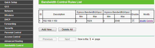

Есть роутер tp link tl- wr741nd, подключенный через adsl модем к интернету.
Нужно в нем поставить ограничения скорости для пк подключенных по локальной сети,все делал по инструкции, (видно на фото)привязывал Mac,но скорость так и не ограничилась.

как организовано подключение роутера в адсл модему?
Для того чтобы это всё работало надо чтобы роутер к модему конектился ВАНпортом, а не просто как свич с вифи.

Да я так и сделал,переключил на ван порт настроил.H_U_L_K:как организовано подключение роутера в адсл модему?
Когда прописываю запрещенные сайты все работает,а вот с настройкой скорости проблемы
