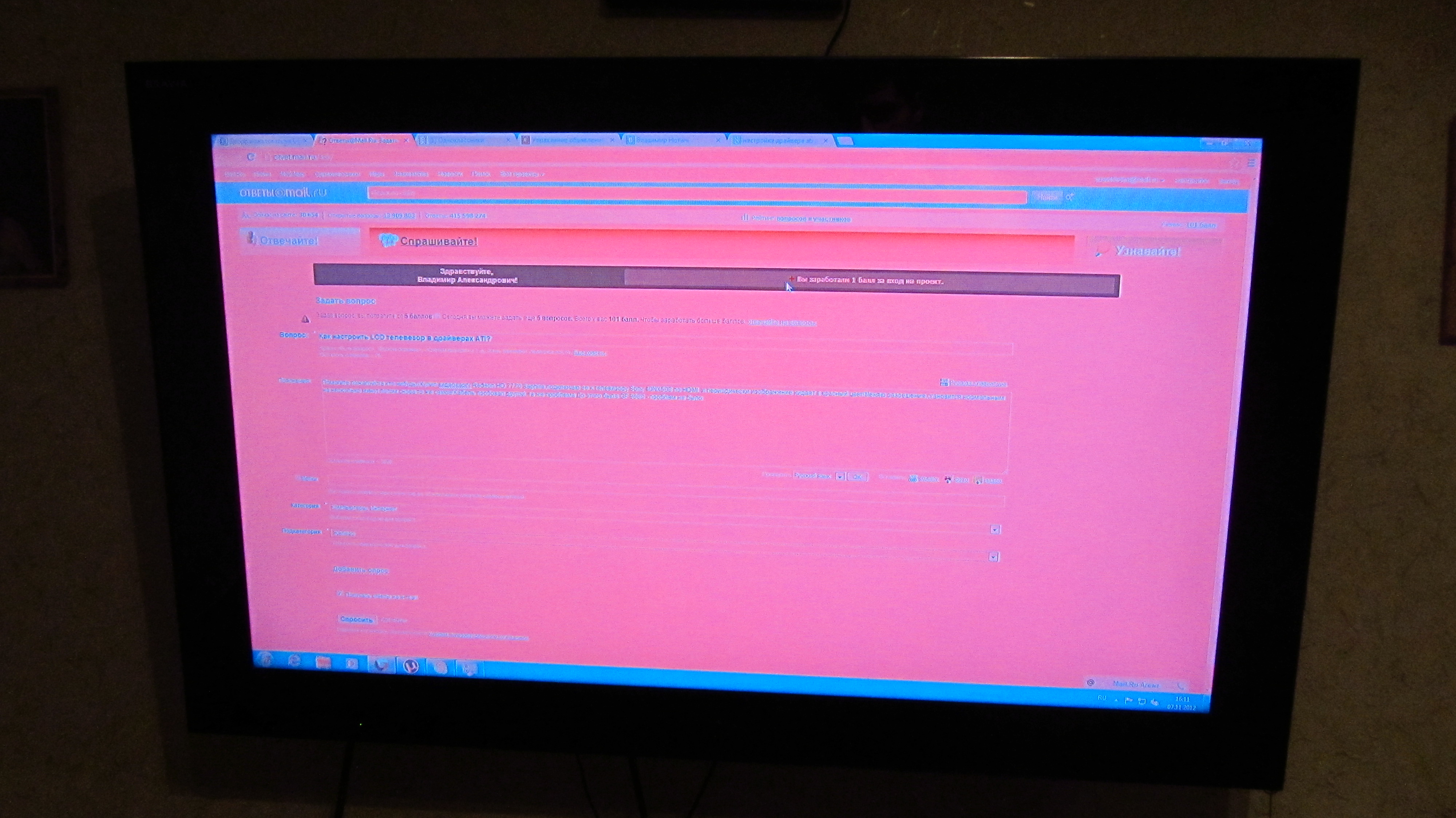

Weber_V У тебя произвольно меняется схема цвета на входе с RGB на YPbPr.
Попробуй на телевизоре принудительно зафиксировать RGB, если есть такая опция.
Еще может быть что кабель выпрыгивает из гнезда на видяхе - на некоторых корпусах его мешает нормально зафиксировать перекладина между слотами PCI.
Weber_V

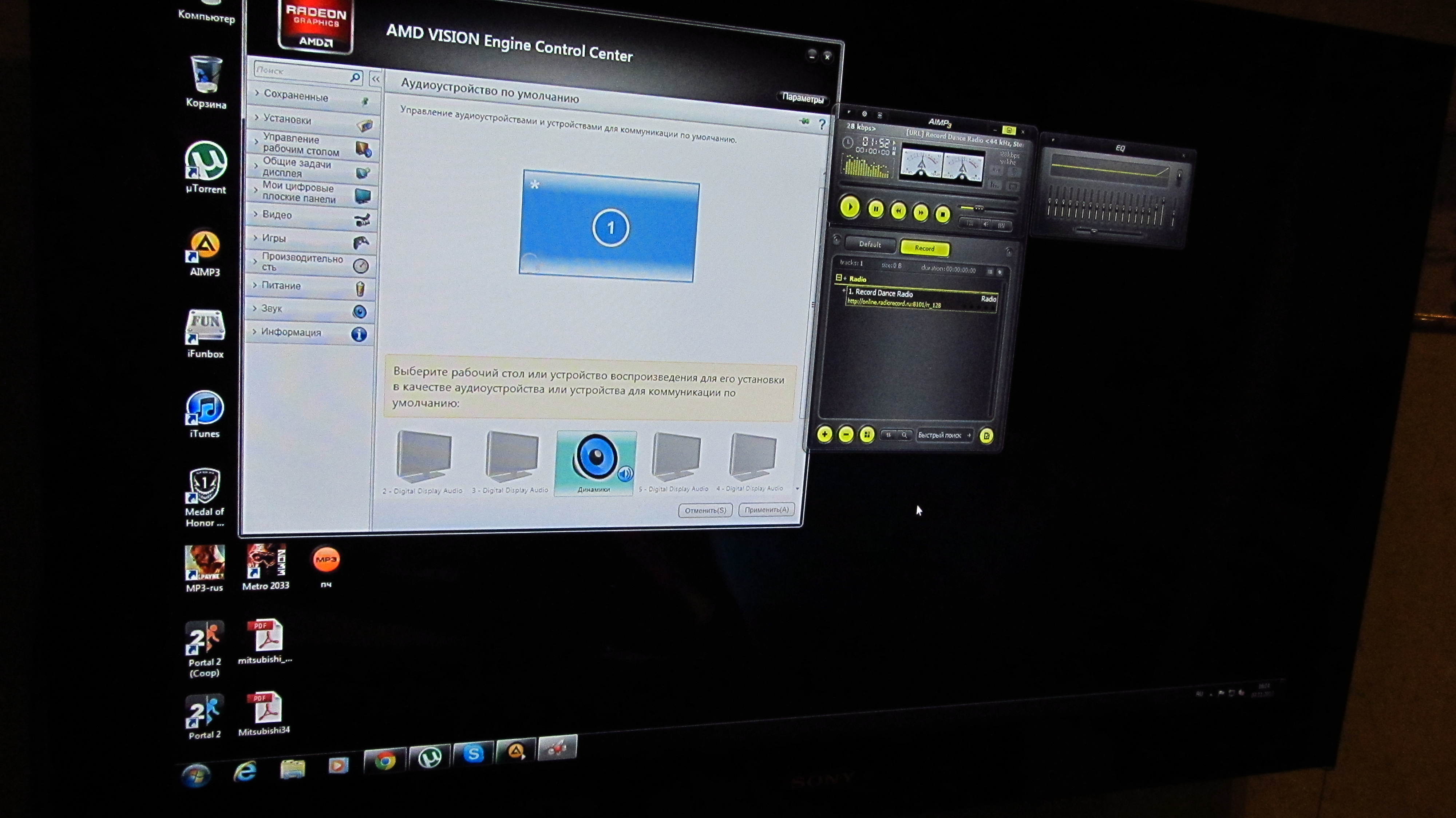

Дело в том,что на разрешении ниже чем ФуллХд таких проблем нету.И еще забыл написать,что при этом глюке меняется звучание у телевизора,Типа из окружающего в обычное стерео

В работу встроенных в телек улучшайзеров кабель не вмешивается. Возможно, перепрошивка поможет.Weber_V:из окружающего в обычное стерео
Trinity
- Звідки: Киев
На счет звука смотрите в самом телеке.
У меня была проблема, звук то громче, то тише, особенно когда музыка слышно, отключил опцию "Чистый звук" и проблема пропала, звук ровный стал.
Weber_V
Раньше Была 9600гт,таких проблем не было,правда там я кидал через DVI.НУ Сони вообще никода не славилась своими настройками.Там настраивать практически нечего

У меняя телек Sony 40", часто подключаю по HDMI ноут, все ОК. Но, там видяха nVidia. Думаю, что копать надо в дровах.
Винда чистая, не сборка? Дрова разные пробовал? Видяхи менялись на этой винде или это первая? И т.д.

После смены видяхи винда менялась уже раза 3 все были чистыми.У знакомого такая же видяха,брал ее проверить,та же история.У другого знакомого ноут с радеоном и телек LG 50",проблема такая же.Сделал для себя вывод:продам нафиг этот радеон и куплю джи форс!

Спасибо большое за помощ.Все таки проблема не в телеке.Как я выше писал,то же самое происходит и с телевизором LG и ноутом НР (у знакомого)Переключил на RGB,вот сижу жду прихода.nikolaiii,а какая модель телевизора у Вас?
Добавлено через 1 час 8 минут 9 секунд:
Уже час,полет нормальный
