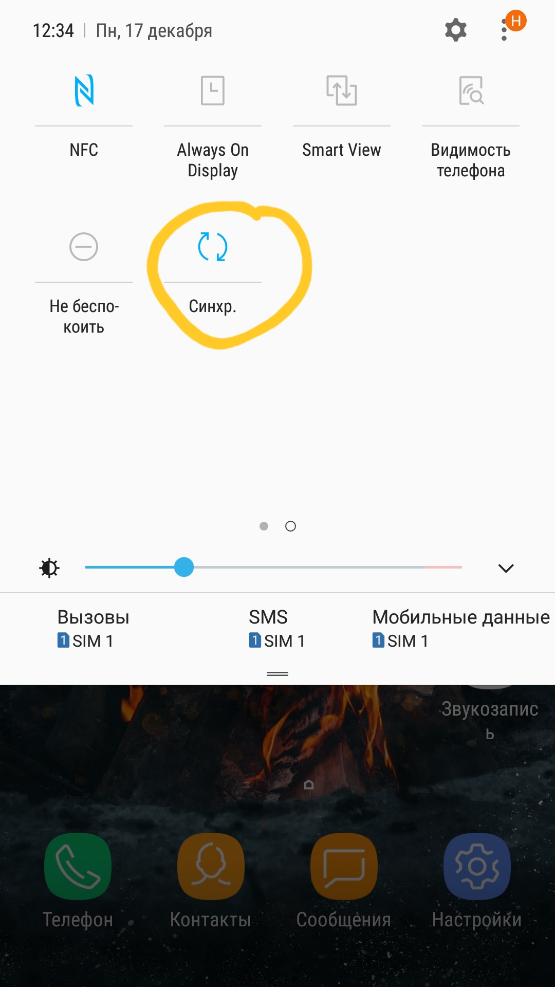

На телефоне включить общую синхронизациюЭйк:Kib
Проблема как раз таки на телефоне. Когда спрашивал, пробовала ли заходить с других устройств, ответила: "Да при чем тут это, на вайбер ведь сообщения приходят". Дал свой телефон, забыла пароль. Создала новый у себя и зашла с моего. Все работает, но теперь не может зайти со своего телефона. Пишет: "Неверный пароль". В общем, проблема в ее телефоне?

- спойлер
Востаннє редагувалось 17.12.2018 12:35 користувачем дайвер, всього редагувалось 1 раз.
