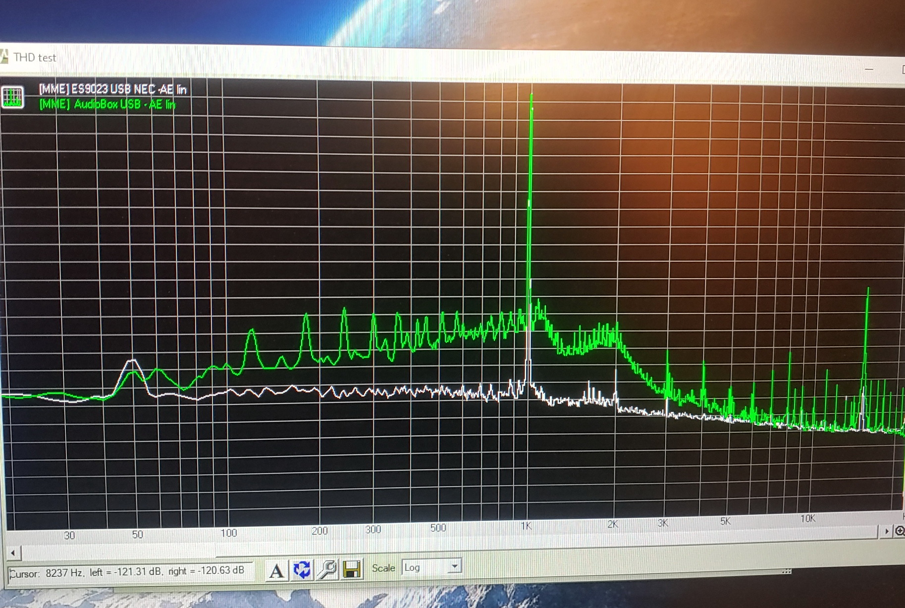

feson
Пропоную повернутися до більш реальних проблем.
Нещодавно було обговорення теми Аудіо ЮСБ розеток на материнських платах.
Я такою користувався декілька років на MSI Z97 Gsaming 5.
І все було добре музика грала з цапів і RMAA добре мірялося....я міркував що це так і повинно буди завжди...... :D
Але потім стався Gіgabyte 790 UD.
І все - з розеток ЮСБ материнської плати почали лізти дикі показники RMAA горбів THD на СЧ та шуму при використанні юсб цапів типу SMSL U1 та інші.....
Спочатку я вирішив що юсб цапи несправні - але.......ні.....
Допомогла тільки NEC PCIex USB плата. Повернути все на рівний рівень морського дна.....
Коротше хто міряв RMAA юсб цапів своїх на інтелових чіпсетах останніх - як у Вас діла з цим неподобством.
Міряти можна на вхід риалтеку - там такі гори на графіку як Альпи.....
Хто накосячив - розводка доріг Gіgabyte чи Штеуд зі своїм хабом........ :mad:
Отправлено спустя 18 минут 40 секунд:
Білий - NEC платка. Зелений - в юсб материнської плати.
Вкладення

feson: ↑ 28.04.2025 23:08Спочатку я вирішив що юсб цапи несправні - але.......ні.....
В мене таке було на попередньому Асроку, спочатку Schiit Lyr Multibit був увімкнений у планку USB 2.0 на корпусі, якось випадково перемкнув та був у шоці, дійсно, як цап зіпсувався. Потім була STlab U710 на нековскому чіпі, чомусь їх радять, не знаю чому. Поліпше ніж планка, але не те щоб вау. Зараз Jcat Femto з зовнішнім живленням, але то зовсім інша пісня та клас, але я помітив що й карти типа СТлабу переробляють на зовнішнє живлення. В мене, наприклад, Ifi iPowerX, круто вважається ЛБЖ, але я не хочу коробків плодити, і так норм та компактно. Звісно я не міг не повтикати туда різні БЖ, так, вплав великий. З БЖ від мобіли це не має сенсу, звук на рівні, як від компового БЖ. Може й тобі буде цікаво так заживити.

feson
Причому це однакові 5В з одного блоку живлення. Процессор бере 12В відеокарта також 12В. 5в повинна бути сама чиста лінія в ПК.

feson: ↑ 28.04.2025 23:26Білий - NEC платка. Зелений - в юсб материнської плати
Жестяк, корисний вимір
feson
Ну я ж не аудіфіл щоб ставити PPA з високоточними клоками на цифру та зовнішній лінійний блок живлення для того щоб заживити 5В в юсб....... :idea:
Мені просто щоб графік був ровний - і завдання виконане..... :up:

Може плата така Gіgabyte Z790 UD не для аудіфілів....... :rotate:
