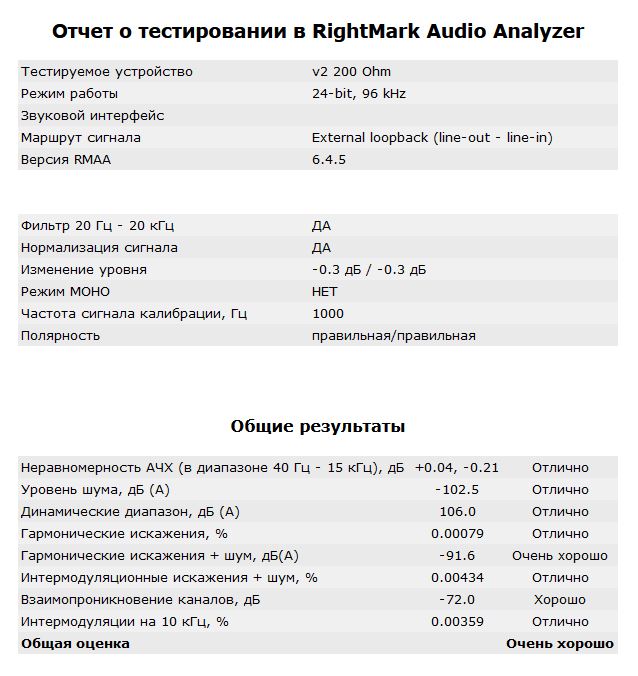

Обещал познакомить с последним аудио-драйвером от Реалтек.
Материнка Gigabyte Z270 GK3, кодек ALC1220, тип драйвера UAD (только для Win10 не ниже RS3), версия 6.0.9034.1. Остальная конфигурация в профиле.
Значит что имеем - конструкторы еще плодотворнее поработали над ПО и вплотную подбираются к показателям топов внешних девайсов.
Уровень общего шума опустился ниже -100dB, а гармонические искажения перешагнули отметку в одну тысячную процента.
Причем, измерения я делал с внешним усилителем на нагрузке 200 Ом. Об этом говорят не самые высокие показатели взаимопроникновения каналов. Косячит и сетевой фон 50 Гц, что видно на графиках. Но прежде всего поражает шумовая полка на СЧ-ВЧ, которая ниже уровня -135dB! И это на самых примитивных средствах измерения. Ведь кроме материнской платы, я не использую внешних аудио-интерфейсов с высоким разрешением.
Заодно замерял шумы линейного входа. Уровень записи в панели управления Винды на минимуме. Видно, что подтверждаются показания измерений RMAA.
Величина шумов в абсолютном выражении видна в микроВольтах.
Как по мне, так ОЧЕНЬ неплохо для звуковухи ценою пару баксов :)
По звуку особых отличий не услышал. Подача материала близка к нейтральному, без окраса. Динамика, объем, глубина и высота - все есть и на месте. При уровне мастера 100% и максимуме громкости на усилителе - в наушниках тишина. Шумы, щелчки, пропадания, искажения и прочий трэш отсутствуют от слова совсем. В корректности работы драйвера нет сомнений. Если есть что-то подобное, то надо смотреть либо в сторону кривых рук, либо уставшего железа.
