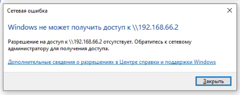

kaliyanschik
Доброго дня, підкажіть хто зіткнувся з такою проблемою. Є 2 пк в локальній мережі, на обох вінда 10, всі способи з інтернета та АІ перепробував, обидва компи в мережі бачуть один одного, але вилітає така помилка якщо конектитись (неважливо з якого на який)
SergiusTheBest
- Звідки: Київ
Ім'я юзера і пароль однакові на обох компах?kaliyanschik: ↑ 09.07.2026 14:31 Доброго дня, підкажіть хто зіткнувся з такою проблемою. Є 2 пк в локальній мережі, на обох вінда 10, всі способи з інтернета та АІ перепробував, обидва компи в мережі бачуть один одного, але вилітає така помилка якщо конектитись (неважливо з якого на який)
kaliyanschik
Підключаюсь по айпішніках. Знайшли рішення! В редакторі реєстру, по шляху HKEY_LOCAL_MACHINE\SYSTEM\CurrentControlSet\Services\LanmanWorkstation\Parameters створив DWORD з назвою AllowInsecureGuestAuth, в ньому поставив цифру 1 та 16річна. Тільки це допомогло.SergiusTheBest: ↑ 09.07.2026 14:35Ім'я юзера і пароль однакові на обох компах?kaliyanschik: ↑ 09.07.2026 14:31 Доброго дня, підкажіть хто зіткнувся з такою проблемою. Є 2 пк в локальній мережі, на обох вінда 10, всі способи з інтернета та АІ перепробував, обидва компи в мережі бачуть один одного, але вилітає така помилка якщо конектитись (неважливо з якого на який)
