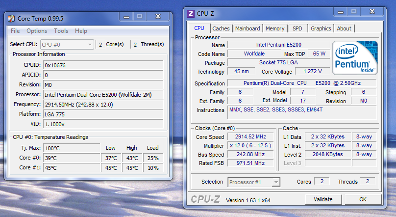

Эмиль
CPU: Pentium(R) Dual-Core CPU E5200 @ 2.50GHz @ 3033MHz Core count: 2 VID: 1.1000v
Мать P5B-MX / WiFi-AP
БП 620W
Много всего перечитал и самому стало интересно.
FSB сейчас стоит 243, выше летят ошибки, но запускается вплоть до FSB 247. выше запуска уже не дождаться.
Боюсь материнская плата порсто больше не вывозит, или цп несуразное?
Мать, проц, оператива достались за так ибо выкидывать друг собирался.

Да, скорее всего питание на мамке слабовато. 1.272v маловато будет.
Эмиль
рекомендуемое напряжение на ядре 0.85В-1.3625В.
пробовал несколько манипуляций, но материнка бунтует 0_0 либо выставляет напругу 1,47 не зависимо убавляю ли я либо поднимаю напряжение. при этом при выставление на авто напряжение встает 1,11.
Когда вручную задаю напряжение нижне 1,20 или более 1,30 автаматов вылетает под 1,47. матку в топку? или можно потестить и на высоком напряжении если куллер справится?
