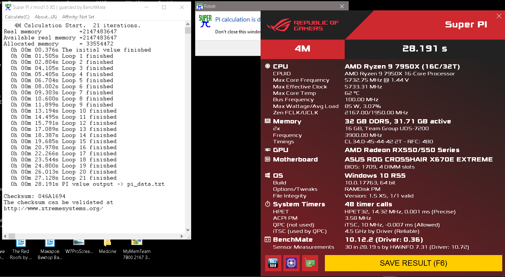

vltk: ↑ 13.10.2023 17:42 По новой агезе/биос дальше. На 7800мгц фслк 2200 чуток не держит - одна ошибка в ТМ5, вернулся на 2167, все стабильно без ошибок. На 8000мгц тоже стало существенно стабильней даже при 2200 - (1-2) ошибки на весь тест тм5, но при фслк 2000 ошибок нет, но результат по синтетике не интересен даже по сравнению с ужатыми таймингами на 6400. Может ручным тренингом в Нитро можно ошибку на 8000 (2200/2167) и убрать, но я уже устал от 8000, останусь на 7800. Под спойлером тоже для 7800, что для сравнения с чуть выше для 6400. VDD=1.62v для 7800.

Достижение здесь больше выход старого y-cruncher для 2,5b на меньше 42сек, ну и псп и задержки. RRDS и FAW связаны по jedec (и по Анта :) ) для DDR5 и могут иметь только значения 8 и 32, соответственно. Так в теории. И всегда кратны 4, 8х4=32. Но на практике, из-за тех упрощений/изменений протокола работы КП в IMC проца с модулем памяти в канале, сделанных под свои проприетарные КП амд и интелом, все изменилось. И только практика (при крайнем недостатке инфы от амд и интела) позволяет судить как лучше/правильней. RRDS=6 и тогда FAW=24 - дают лучше результат по летенси и псп. Это соотношение наиболее реально/интересно (если не боимся требуемых еще больших напряжений) для 1:2
на 7800/8000мгц. Есть третий вариант RRDS=4 и тогда FAW=16, его бы я пробовал для самых низких таймингов 1:1 6400/6600мгц. FAW=20 - просто не бывает, он будет автоматически скоректирован уэфи в зависимости от величины RRDS, с кратностью 4.
VDD=1.62v и VDDQ=1.54v. Вы подсмотрели на надписи картинки файла зентайминга. От их разницы (у меня есть другие картинки где VDDQ 1,50-1,60в) тоже зависит стабильность и даже чуток псп. С VDDQ связано напрямую VDDIO, у которого есть верхний безопасный предел. Иногда народ в уэфи отцепляет VDDIO от VDDQ чтоб не тянуть его за 1,6в когда VDD~1,7-1,74v и VDDQ с ним уже больше 1,65в.

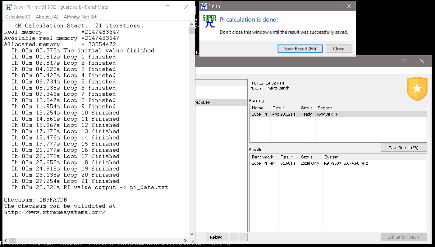

Надеюсь ответил на все вопросы. Ниже Super Pi 4M = 28,321с (справа старое значение для 6400, не удалил с бенчмейта).

Хо-хо :)
Делал раньше последним и при открытых возможно даже браузере.

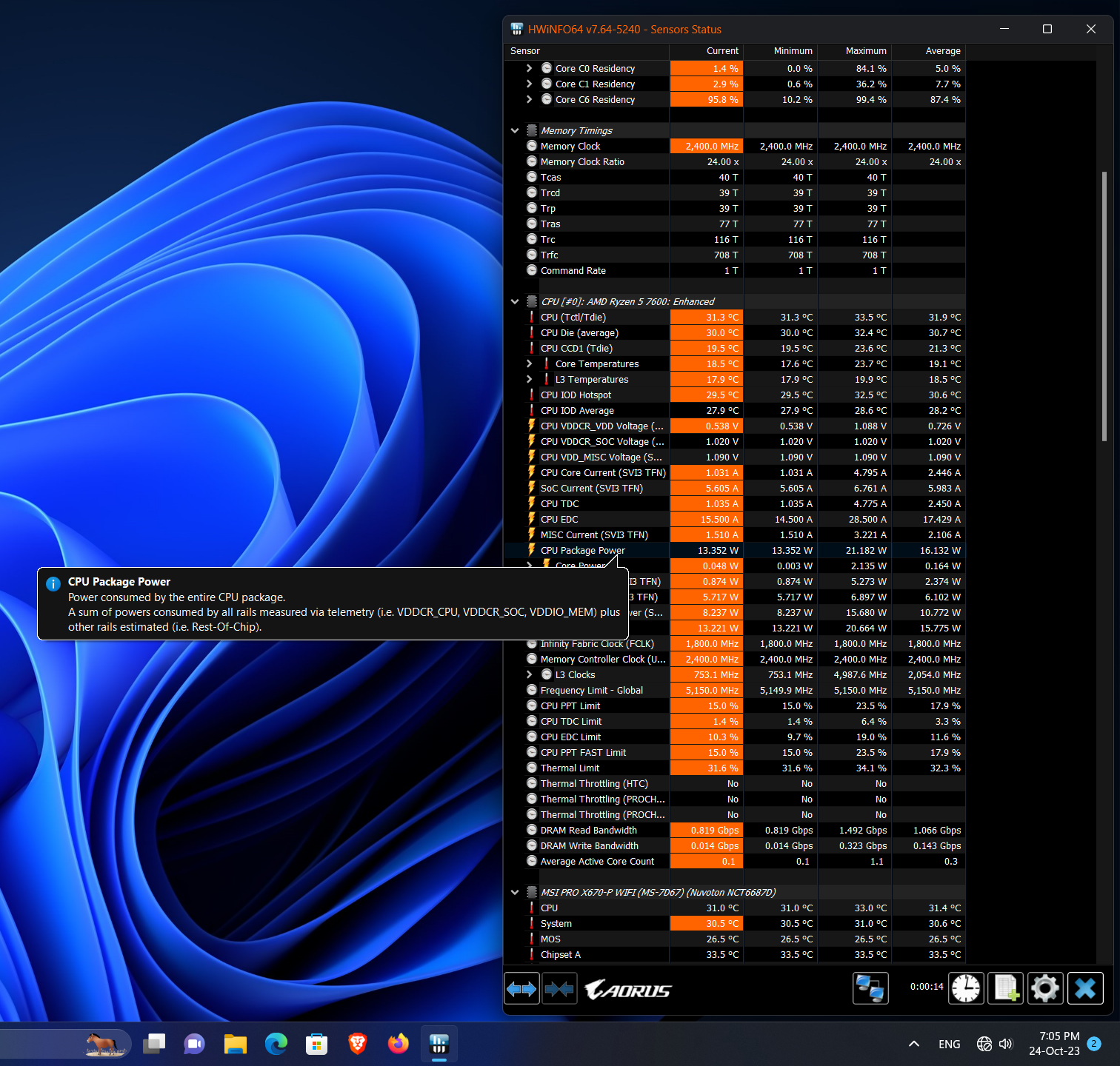

Товариство, якого найменшого споживання вдалось досягнути і яким чином? Встановлення якогось ліміту чи може сталих вольтажів у біосі? Я вже витяг відеокарту з компа, на зиму буду працювати від вбудованої в проц. Ну і мені абсолютно не треба буста на 5150. 4500 чи навість 4000Mhz стане з головою, якщо це дозволить знизити споживання до 15W, наприклад.
Зараз мені станція показує що системний блок споживає 40-50W, це при моїх повсякденних робочих завданнях.
Цікавить саме споживання в навантаженні, а не в простої. В простої коли я вмикаю комп показує отак. Це з кількома підключеними моніторами.
Проц 7600. Також таке низьке споживання дозволить охолоджувати проц одним лише радіатором, без вентиляторя, що також знизить споживання, ну і шум.

Piter Cantrope: ↑ 25.10.2023 16:02 Цікавить саме споживання в навантаженні, а не в простої.
Просто в біосі обмежте PPT на 30 чи скільки ви хочете ватт. Це розділ PBO, налаштування Manual. Додатково можете виставте порогову температуру 60С чи 50С.
Тільки дивіться що там IOD споживає постійно якісь ватти, тобто виставити 15вт і сподіватися отримати швидкодію як у ноутбучного каменя не вийде :gigi:
