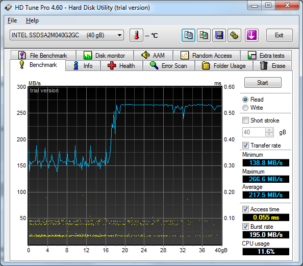

Я убил ту винду и щас загрузился с ХДД. Алекс, не надо врать, меня уже кондратий хватает. Разница колосальная между винтом и ССД.
Добавлено спустя 8 минут 11 секунд:
Зображення Зображення
Что-то не ахти. Но работает как сумасшедший.
Allex...
Звідки: Киев
almazmusic
ставишь на свою родную винду ССД Тулбокс - и выбираешь Секюре Еразе - этим самым форматишь ССД и приводишь его в заводское состояние...
а первый график- всё отлично тебе обещали ДО 170МБ/сек - они у тебя есть - остальные пики- до 225 - то пустое место. именно ТЕ скорости заявлены в SF-1200 контроллерах. :gigi:
и, кстати - видно что ТРИМ не отрабатывал. ;)
а разницы ещё раз - У МЕНЯ - именно ОГРОМНОЙ нет.

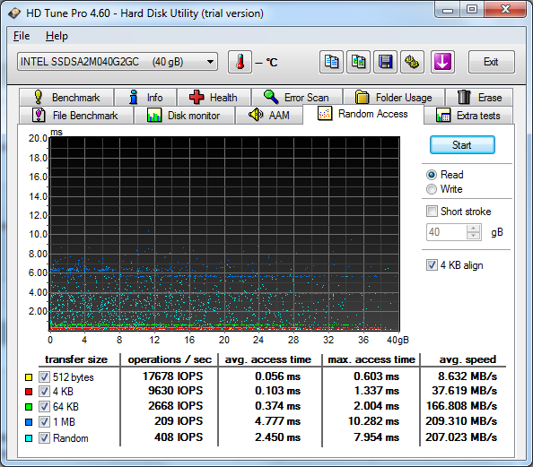

скорость работы с 4КБ файлами - ты обещал тест из ХДТюна Про. Рандом Аксес.
я написал - РЕАЛЬНЫЕ скорости... скорость записи - тут не принципиально, это ты уже заметил...
особенно когда хватает мозгов... 6-8ГБ и выше...

Allex...:ты обещал тест из ХДТюна Про. Рандом Аксес.
Так выше вроде бы есть или что? Прости не понял.
Добавлено спустя 38 минут 57 секунд:
Вот с метровым размером лучше дела :)
витяба
almazmusic
Что то мало IOPSов, у меня на сороковке вот так:
На диске свободно 20Гб
Вкладення
almazmusic
Король клавиатуры
Звідки: Planet Earth
не знаю-не знаю
Allex...
Звідки: Киев
витяба:Что то мало IOPSов, у меня на сороковке вот так:
это у вас аномально много.
причём больше чем на 80-ке.
и второе, у вас места свободного БОЛЬШЕ - а тест показывает СРЕДНЕЕ значение. ВСЕГО диска.
поэтому результат чуть выше. на пустом диске будут ЕЩЁ выще. ;)
всё нормально.
almazmusic Кстати ТРИМ запускал?
Добавлено спустя 2 минуты 7 секунд:
Кстати - у тебя с 8 - по 12 ГБ - подъём... похожий на ПУСТОЙ Файл подкачки или Хиберфайл... что там?
