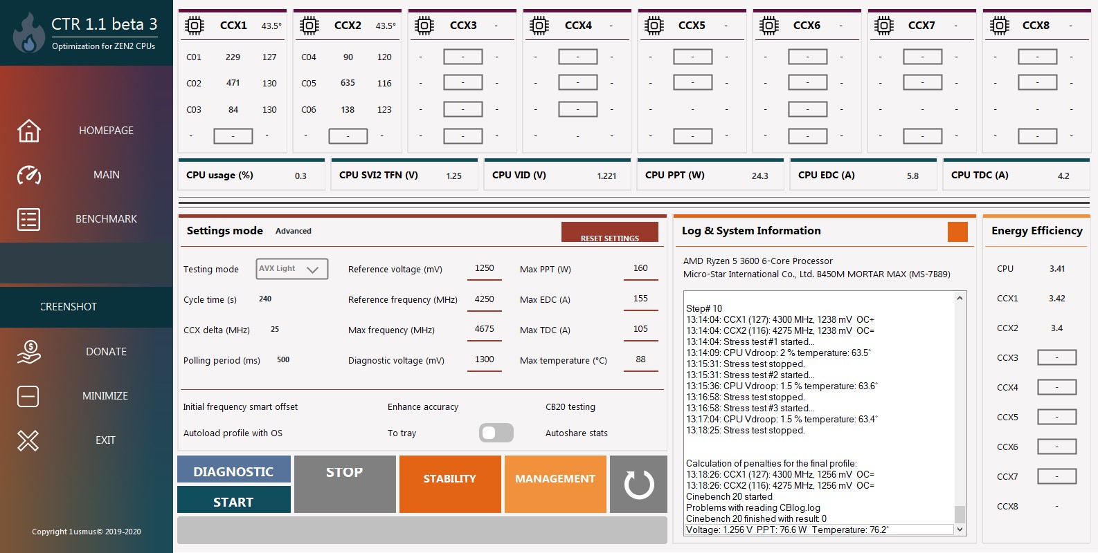

vladimir195
Звідки: Киев
Может кто подскажет: метки CPPC, ЧЕМ ЗНАЧЕНИЕ МЕНЬШЕ - тем ядро лучше? Или наоборот.
dascratch
vladimir195:Может кто подскажет: метки CPPC, ЧЕМ ЗНАЧЕНИЕ МЕНЬШЕ - тем ядро лучше? Или наоборот.
Насколько я понял, чем выше - тем лучше. А у меня по нулям кажет и в 1.0 и в 1.1. Чистка журнала не помогает.
vladimir195
Звідки: Киев
И если большее значение метки CPPC, значит, что ядра лучше, почему такая картина
Почему на лучших ядрах, меньше частота?
00:59:26: CCX1 (126): 4175 MHz, 1256 mV OC=
00:59:26: CCX2 (116): 4200 MHz, 1256 mV OC=

Здравствуйте.
Система:
Материнская плата MSI B450M MORTAR MAX
Процессор AMD Ryzen 5 3600
Кулер для процессора PCCooler Q127
Оперативная память Kingston HyperX FURY Black 2x8 3200
Видеокарта MSI GeForce RTX 2070 VENTUS GP
Блок питания AeroCool AERO BRONZE 600W
Запускаю CTR проходит DIAGNOSTIC нормально, жму START тоже все проходит хорошо, после попытки выбрать PROFILE MANAGEMENT программа просто закрывается, а Cinebench 20 выдает такую ошибку Problems with reading CBlog.log
Подскажите что делать?
Вкладення

yurez2008
Звідки: Україна, Ірпінь
Gidos:Здравствуйте.
Система:
Cinebench до этого запускали, принимали лицензионное соглашение?
Gidos
Да, согласно инструкции перед запуском CTR
Отправлено спустя 9 минут 30 секунд:
yurez2008:
Gidos:Здравствуйте.
Система:
PRYDA
Звідки: Менск
Gidos:Здравствуйте.
Аналогичная проблема. В предыдущих трех версиях CTR такого бага не замечал. :spy:
