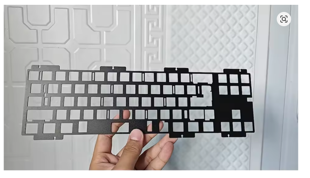

у мене тут тим часом має ось ось доїхати багатостраждальний афтермаркет плейт для cycle7. алю без флекскатів, отакий
купив чисто щоб принаймні на одній окремо взятій клавіатурі оцінити як сильно на звук впливають флекскати на плейті. ясно що без флекскатів краще, але наскільки краще? вапріс. ось і перевірю.
а чому плейт багатостраждальний, так це тому, що продавець його передав службі доставки ще курва 5 червня і він досі не доїхав, при тому що там не безкоштовна доставка, а 240 грн я віддав чи щось таке. і їде досі. ніколи мені з алішки так довго нічого не везли

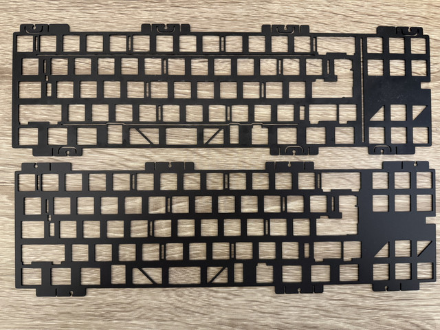

ось стоковий алю плейт сайкл7, іншого TKD не пропонували (не знайшов фотку повністю в інеті з наскоку, довелось сфоткати самому):

а ось плейт з алі, який ніяк не доїде:

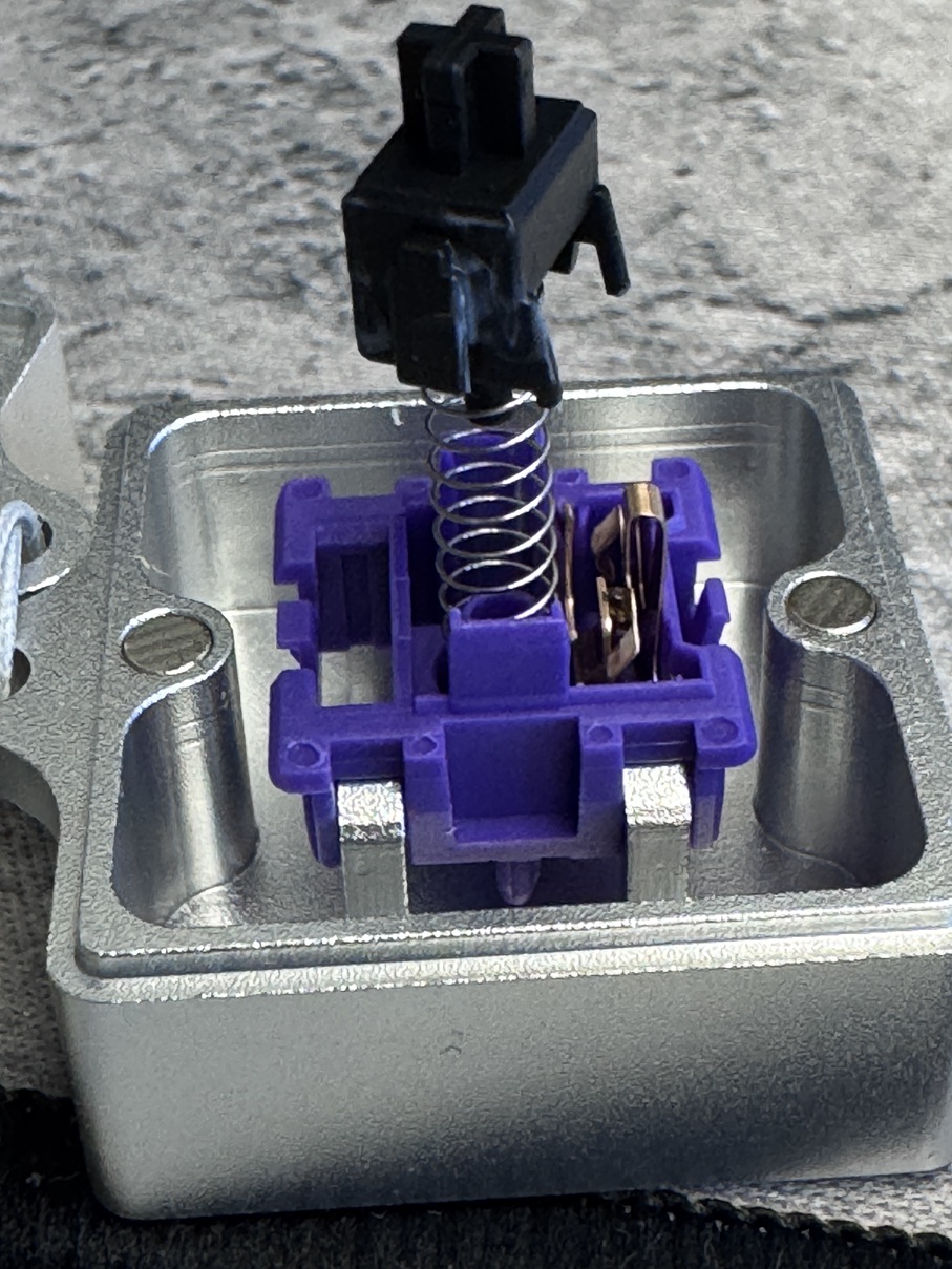

leif: 16.07.2026 16:47так відкрий
Ну такое :D
Немного походу они перестарались
Відправлено через 55 секунд:
Ну вот уже тем не менее вязкость прошла как то. Все более менее комфортно достаточно стало.
leif
StTechnik: 16.07.2026 20:11Немного походу они перестарались
по фотці виглядає як досить типове hmx змащення, не сказав би що тут видно хоч якісь ознаки оверлубу, знаючи яке по в'язкості мастило вони використовують (хіба щось змінили останнім часом).
Відправлено через 1 хвилину 21 секунду:
StTechnik: 16.07.2026 20:11Ну вот уже тем не менее вязкость прошла как то. Все более менее комфортно достаточно стало.
ага, буває з щойнозмащеними/новими світчами, що треба дати трохи часу щоб розподілилось мастило

42 дня і таки доїхав плейт, фух
Зображення
зроблений непогано, і ставив би маккофе + чебурек, що це 5000 алюміній, а не 6000й, з якого зроблений стоковий плейт (тому то і флекскати довелось додати). до слова, рідний плейт у моєї pt. 1/75 вже зробили з 5000 алюмінію.
зараз запаяю якийсь білд, подивимось що буде в порівнянні сток алю вс афтермаркет алю :write:
Відправлено через 1 годину 43 хвилини 38 секунд:
госпадє, яка ж :censoured:ова мода ці флекскати для таких клавіатурних задротів як я. от просто в один прекрасний момент в клавіатурному світі з ними сталась ситуація "всі побігли і я побіг", більшості юзерів стало терміново треба, щоб були флекскати і побільше, а виробникам нікуди було діватись і на позицію меншості ніхто не зважав :-/ а сайкл7 розроблявся ще в ті непрості часи. хвала богам, що з того часу і юзерів і виробників вже відпустило
шкода, що я досі зажав грошей на мікрофон, щоб це записати, тому наразі вам залишається повірити мені на слово, але це імєнно шо дві великі різниці (sic!) в тому, що стосується звуку. дарма сайкл7 не йшов по дефолту з таким суцільним алю плейтом, як я оце втарив на алішці, йому б ще більше хвалебних од би співали, особливо в таборі шанувальників черрі блек і старої клавіатурної школи. найкраще що сталось з суцільним алю плейтом це балансування/узгодження звуку альф і пробілу і вирівнювання по всьому блоку альф. + трохи акуратніше в верхній частині спектру завдяки 5000 алюмінію. це я також відмітив
так, тайпінг став помітно жорсткіше навіть не зважаючи на більш м'який алюміній, і може для когось це б стало мінусом, але точно не для мене.
