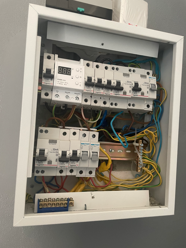

Я собі "феншуйно" зробив ще у 2019р. Тоді я аж ніяк не розраховував на блекаути і розводив мережу в будинку із розрахунку що буду "відокремлений" від хаосу лінії стабілізатором...
Тиць
Тиць
... і аж ніяк не розраховував що доведеться потім в систему колхозити ДБЖ :-/
Тиць_знову
Тиць_знову

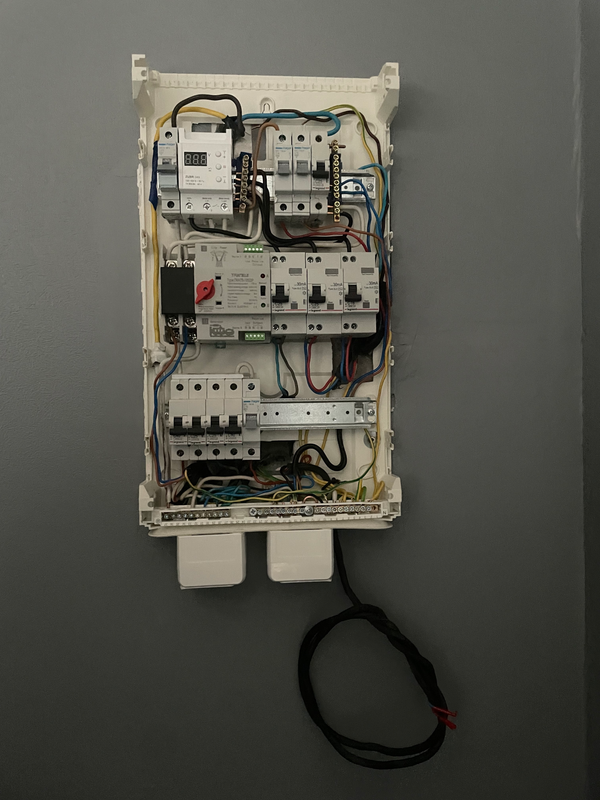

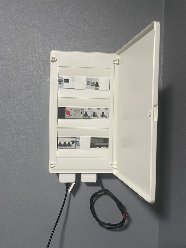

А щиток коли взявся за авр прийшлося з двох блоків розширювати до трьох блоків, але зато вийшло просторо і з запасом на майбутнє. Бо я ще хотів поставити на вході ваттметр моніторити споживання, але забув купити до монтажа)
Був такий щиток
Зображення
А став отакий
Зображення

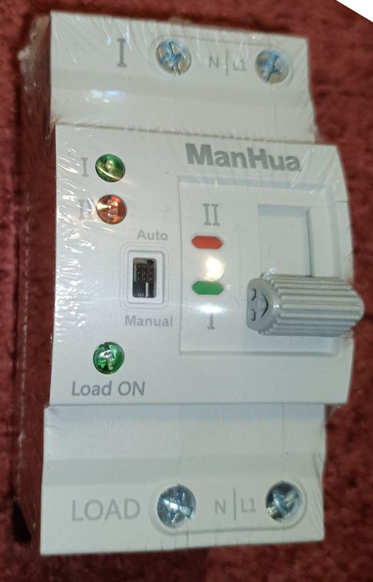

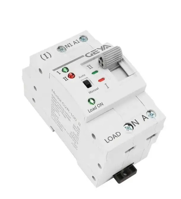

_VlaD_
tablestikus: ↑ 17.10.2025 11:24 Я не знаю що за авр ти дивишься такі здорові, ось самий популярний і досить надійний:
https://rozetka.com.ua/ua/436818548/p436818548/
А от і ні. Найпопулярніший цей:
Зображення
Продав їх кілька десятків. А великих не продав ще жодного.
Востаннє редагувалось 17.10.2025 11:49 користувачем _VlaD_, всього редагувалось 1 раз.
