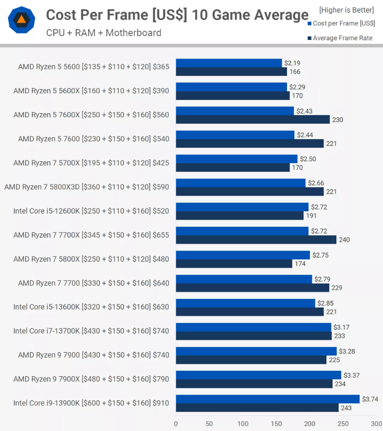

Я понимаю тех, кто досиживает на ам4 и ddr4, но не понимаю тех, кто приобретает новьё на уже устаревшей платформе и мечтает продолжать в неё вкладываться. Только пройдёт радость от приобретения, сразу появиться мысль: а ведь мог и на ddr5 взять. Поищи хоть б/у, сейчас массово комплектами скидывают.
например у меня друг будет брать 5800x3d новый вместо 7800x3d, для его игр кеш роляет сильно, разница в сборке порядка 15к грн, в его случае куда лучше вкинуть эту разницу в более мощный видик и забыть за комп года на 4, чем купить 7800x3d и затем копить на карту которая оправдает покупку данного проца, там совсем другие деньги
Piter Cantrope
Звідки: Калуш
evgeniyproweb
Так можна ж взяти Ryzen 7600 і буде той же 5800x3d, в середньому. Але залежить від ігор, це правда.
Проц тут за 6800грн (якщо бачили на форумі 7600 за ~8k - то його там замовляють):
https://www.aliexpress.com/item/1005005 ... 15425%21sh
Материнка з 2-ма слотами M.2, PCIE 4.0 для відеокарти, дуже добротним VRM, type-c на задній панелі і для корпуса тут за 125$, з доставкою десь буде 5к грн:
https://www.newegg.com/asrock-b650m-hdv ... 6813162114
І дві планки Hynix m-die в нас за 1600грн які спокійно працюватимуть на 6000Mhz cl30-38-38-40-78 trefi 65000. З такою пам'яттю 7600 може навіть буде швидшим за 5800x3d:
https://hotline.ua/ua/computer-moduli-p ... mebua081n/
Почекати кілька тижнів поки доїде проц і материнка і тішитись сучасній системі за ціною трохи вищою ніж один 5800x3d в наших магазинах. І можна в разі потреби користуватись без відеокарти бо є вбудоване ядро в проц, і в майбутньому можна вставити якийсь 8800x3d або APU коли вони вийдуть.
Зараз материнки на AM4 дуже цінуються через популярність і хорошу репутацію платформи, можна цим скористатись, продати старий комплект і взяти AM5 з певною доплатою. Я б так і зробив.
Ще пів року тому AM5 була взагалі не варіантом через захмарну ціну материнок, пам'яті DDR5 і малий вибір проців, найдешевший з яких коштував 300$. Але зараз все змінилось.
