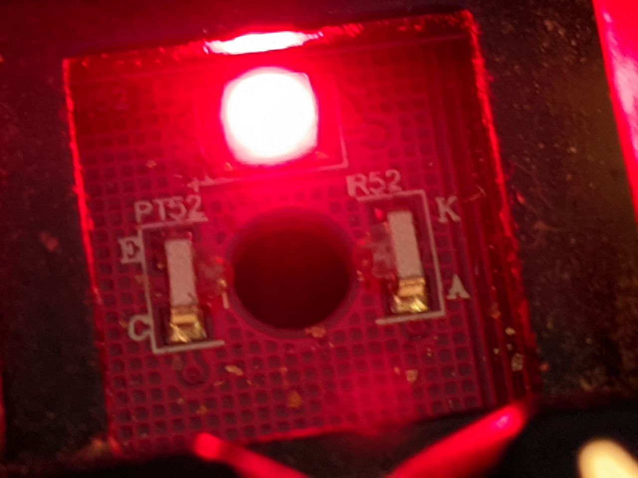

imho, це більше до магнітних відноситься. оптичні мають оптопару майже відкриту (ну, на прикладі того що в мене є) і як на мене - є доволі велика вірогідність що туди наб'ється пилу, більша, ніж у типової механіки. з hot-swap це не має жодного сенсу, ганятися за оптикою і т.п. - замінити свіч то секунди діла.

якщо там теж Kailh optical - то така сама скоріш за все ( на фото вище - це Hator rockfall evo + Kailh optical black). Але - проблем з ним таки нема. працює поки без зауважень (до спрацювання кнопок саме, не до взагалі механічної частини. Поточний кейхрон акустично та візуально кращій )
