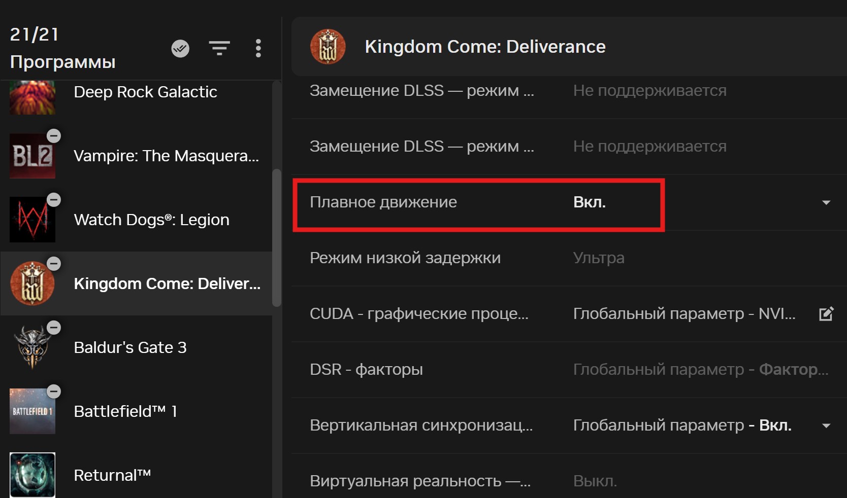

Підкажіть, а як в Kingdom Come 1 увімкнути генеретор та/або DLSS в драйверах?
5070ti, гра в Steam, драйвер 596.36 - в Nvidia App коли обираєш гру для налаштувань пише "Неможливо отримати поточні налаштування. Запуск та закриття гри або застосунку чи редагування налаштувань повинні усунути цю проблему".
Але це не допомагає. Також бачив подібні питання на редіт без відповіді, крім того що гра не підтримує DLSS.
В інших іграх налаштування можна змінювати.

У меня все работает без проблем . ккд из стима , драйвер 591.86, винда 11
Длсс включить нельзя никак. Хотя там нужен только длаа по сути. Так как видеокарта не нагружена почти. Вся нагрузка на цп.
GreenMile: ↑ 15.05.2026 15:01Шось таки дива дивні, я КСД1 проходив взагалі на gtx580, на мінімалках, так, але ж... Текстури навантажують лише ВРАМ, але як воно може просадити 5070ті до 50ФПС я шось не уявляю навіть в страшнорму сні
SPEC1AL1ST: ↑ 15.05.2026 13:22А навіщо для цієї відео генератор чи длсс в КЦД1?))) Дива дивні
Потому что там огромная нагрузка на отдельные потоки процессора в многолюдных местах , особенно при использовании факелов. Обсчет графики теней , детализации геометрии и поведения нпс все ложится на несколько ядер цп не задействует кеш не задействует другие тыщу пятьсот ядер и потоков, не задействует свободные ресурсы гпу и получается что на процессоре типа 5700х3д который новее чем игра на 5 лет , он выдает 40 фпс местами. В то время как видеокарта нагружена на 50%. И тут поможет только смена на процессоры с очень высокими частотами и силой пытаться затащить выше 60 фпс на топовом железе за счет высокой частоты на ядро, или снижать графику отрисовки нпс теней геометрии или вот вариант генератор кадров , который отлично справляется как хороший костыль.
Звучит похожим на правду. Спасибо

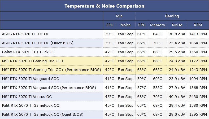

Sharlatans
Доброго дня шановне панство.
Знайомий вирішив зібрати пк (для роботи і ігор).
Проц 9800x3d. Відео обрав 5070 ti. (Не питайте чуму саме ці комплектуючі, я розумію, що можна зібрати/обрати щось інше - питання не в цьому). Допоможіть обрати версію 5070ti не за всі гроші світу. Можливо якісь версії/ бренди горять, десь термопрокладки итд. Можливо є власники 5070ті і щось порекомендують.
byaka
Sharlatans: ↑ 17.05.2026 23:48 Доброго дня шановне панство.
А тут нема що вибирати,у MSI найкраще охолодження i цiна
SPEC1AL1ST
MSI Gaming Trio беріть
