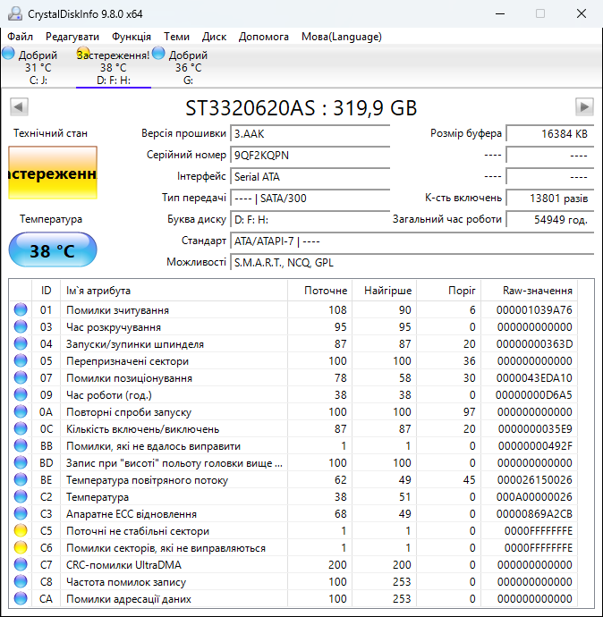

Сьогодні диск почав видавати звуки наче при розкручуванні, але з інтервалом в кілька секунд. При перезавантаженні запустилося відновлення, потім ще раз запускав з вінди.
Готуватися до заміни?

а можно в английском и в 10чных значениях? ну хекс я еще понимаю, калькулятором можно переварить, но гуглить айди для диска, потому что его переводил шизоид - ну это уже совсем плевок в лицо (dm003 довольно живучи, быстры и тихи. у меня с +-сотни их отказало буквально пару штук за множество лет)
0А - судя по всему spinup retry count который 0, потому есть чувство, что звук был таки другим (ну или я б перевоткнул в него провод питания пару раз, для гарантии)

Shpoker: ↑ 22.03.2026 18:46а можно в английском и в 10чных значениях? ну хекс я еще понимаю, калькулятором можно переварить, но гуглить айди для диска, потому что его переводил шизоид - ну это уже совсем плевок в лицо (dm003 довольно живучи, быстры и тихи. у меня с +-сотни их отказало буквально пару штук за множество лет)
Переподключение к другому разьему питания устранило проблему, спасибо.
Но наверное все равно пора присматривать резервный диск.
