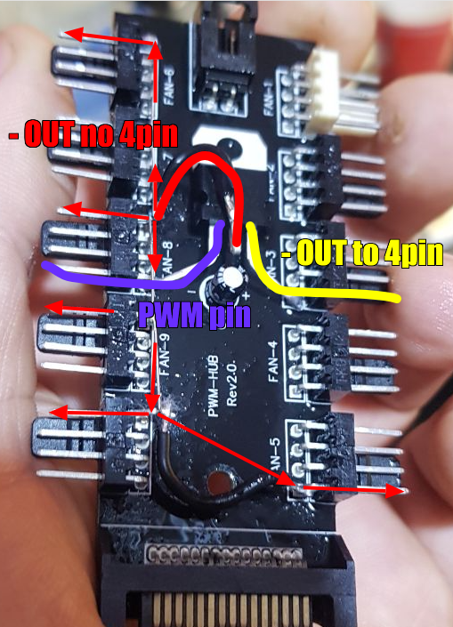

Steel198
Може кому згодиться, легкий колгосп кулерного хаба що дасть змогу регулювати 3pin та 2pin кулера різного типу та потужності(від банального тихохода до серверної турбини 6.5к обертів).
Маємо мат плату Х99 з двома 4pin. Один 4pin займає кулера ЦПУ, а от к другому треба підключити 3 корпусних 120мм, турбовулитку для охолодження зони VRM, та 2 потужних кулера 40 мм для охолодження відеокарти Тесла М40. Сумарно 2.8А.
Що нам потрібно
  • Кулерний хаб(краще відкритого типу, бо мій Arctic CASE FAN HUB довелось термофеном гріти щоб вскрити)
  • Один з кулерів обов'язково повинен бути 4pin
  • N-канальний мосфет(я взяв P55NF06 тому що був в запасі, підійде майже любий по вашим параметрам)
На хабі маємо один еталонний роз'єм в мене він під номером 1, він завжди іншого кольору, туди вставимо 4pin кулер з нього буде зніматися швидкість, на основі якої буде проходити регулювання в % потужності усіх інших, його не чипаємо. Потім рахуємо скільки і куди ми будемо підключати 3-2pin кулерів, наприклад 5 з одного боку хаба, відрізаємо мінусову лапку кожного з 5 роз'ємів від плати та трохи відгинаємо до верху(можна підключити кулер щоб зафіксувати положення контакта в цей момент)
Всі 5 лапок паяємо між собою жорсткою проволокою, і потім до них паяємо істок транзістора(D). Затвор транзістора(G) паяємо до зручної четвертої лапки (PWM) (вони всі паралельні). А сток(D) беремо з любого зручного "мінуса" на платі. На фото зразок як я зробив(я зробив для 6 кулерів про запас), фото в процесі відмивки флюса, тому вибачаюсь за зовнішній вигляд). Підключаємо стандартно, живлення molex/sata, кабель до мат плати для регулювання, 4pin кулер до еталонного роз'ему, інши 4 pin до роз'ємів що не чипали, а 2-3 pin до допрацьованих роз'ємів. Регулюється все добре, побудував лінійку температур, і ПК в простої зовсім тихий, можна також регулювати вручну любим ПО, в перспективі пов'язати з датчиком температури відеокарти, рідний SMART FAN так не вміє, тільки залежність від температури ЦПУ. Тупанув що не зробив фото під кутом, а зараз вже запаяв в корпус, але жорстка проволока (- OUT no 4pin) знаходиться десь 1-2 мм над іншими контактами, і все пару раз продзвонив перед тим як перевіряти з підключенням до блоку живлення.
Зображення
