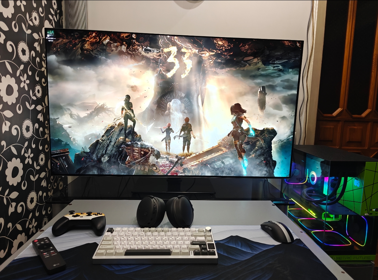

Maxhope
Gold_Star: ↑ 16.07.2025 01:15Та він угарнув над бажанням поставити 65-ку замість монітору
Использую LG OLED 55G5 как монитор , вообще ноль проблем, думаю и 65 возможно... Естественно в системах с упором на потребление контента - игры , фильмы в основном.
Отправлено спустя 2 минуты 38 секунд:
Tesseract: ↑ 15.07.2025 21:01це всього-навсього 136 DPI
Так это дофига , больше чем у 27" 1440р , а не всего навсего
strang
Maxhope: ↑ 24.07.2025 16:21Использую LG OLED 55G5 как монитор , вообще ноль проблем, думаю и 65 возможно.
можно конечно,
но речь шла про
Якщо сидіти на тій же відстані, що й від звичайного монітора,
у вас 55-65 правда (не) на том же расстоянии что и условный 22-27 моник?
Maxhope
strang
Ну у меня где-то 1м до 55" если ровно сесть , если на диванчике развалиться с геймпадом то 1.5м пусть будет, для многих это тоже близко , а я лично удивляюсь тем кто с 3м смотрит :D
