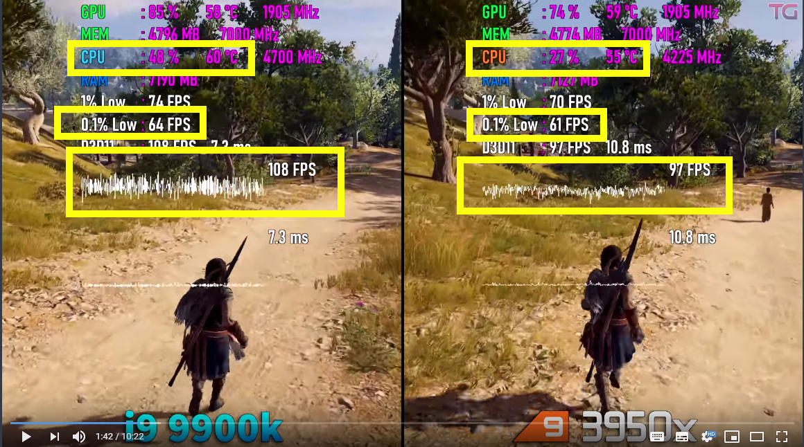

Смотрим, как 3950Х сливает старому 9900К, который ещё и дешевле рузена почти в два раза
кому-то ещё хочется купить себе "современный", "недорогой" процессор амд на 7/14нм техпроцессе ???
бугага
Rimsky
cpu1156:Смотрим, как 3950Х сливает старому 9900К, который ещё и дешевле рузена почти в два раза
бугага
температура меньше, к/с чуть меньше при этом нагрузка на проц намного меньше и график ровнее, не такой дерганный
точно 9900 сливает?

Rimsky:
бугага
точно 9900 сливает?
Зображення
Та это местный троль, не парься.
