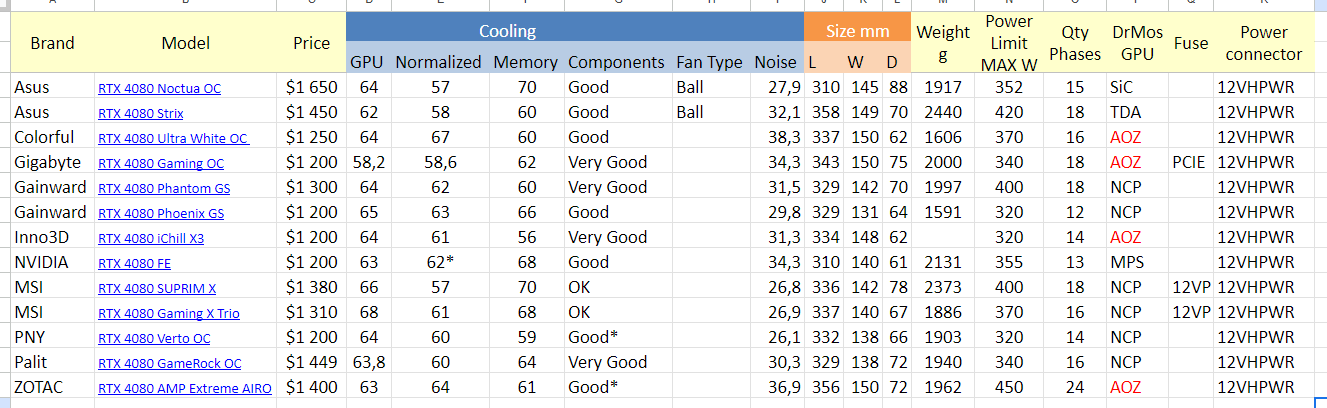

VovaII
А щоб андервольтити Афтебернером, тільки відеокарти МСІ потрібні? Чи можна від інших виробників?
Ось сторінка із того файлу:
Може щось із того списку порадите? Або на які параметри звертати увагу в першу чергу(яку з них кращі/гірші)? Які взагалі обходити стороною?
Бо я з того списку тільки: ціну, розміри і вагу до кінця розумію. :shuffle:
