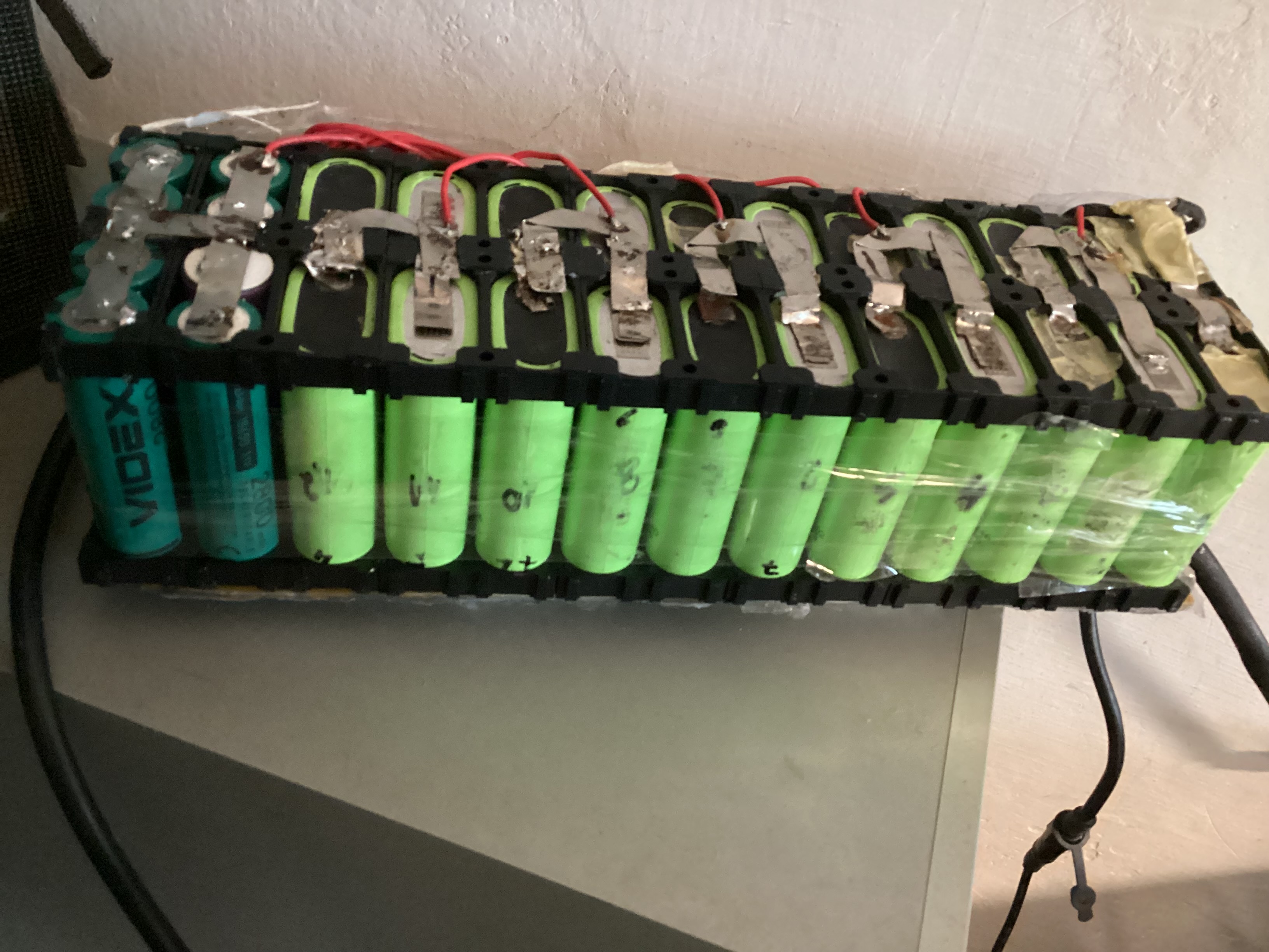

_VlaD_ der_meister я не хотів хвалитися , а точніше показувати який я лопух :) 1,2 кВт емкість при 12 Вольтах 100А , таких в мене 9 шт,
заряджені на 50% це означає 0,6 *9 = 5,4 кВт нехай 5 кВт , вдувати = заряджати я можу їх максимум 12 Вольт 40А , нехай грубо 0,4 кВт за годину.
Окремо є 50А 48В заряджена десь на 80- 90% це умовно 2 кВт , які я можу заряджати 48вольт *18= нехай грубо 0,8 кВт , тобто за 3 години я своїх 2 кВт заряджу. Вистачить мені ? Думаю так . Враховуючи що я у Львові , і більше 6 годин блекауту я за раз минулим літом не бачив.
А ще щоб не було пусте вихваляння, спитаю шо за фігня, замінив 2 елементи в системі з 13 елементів , нові елементи по 5600мА , старі китайські задекларовано 5300мА і то було років 7 тому , зарядив всі з якоюсь незрозумілою бмс з якимось балансуванням , заряд більше не бере) старі від 4,27 до 4,38 Вольт, а нові чомусь 3,5 :eek: хоча до пайки були 4,5 заряджені :spy:
Відправлено через 2 хвилини 40 секунд:
Отака фігня малята, з старими роздутими елементами приймало в себе 540 Вт і тримало мій бюджетний ноут з монітором 32 дюйма - годин 4-6 годин , більше не вимикали. От тепер перевіряти лінь. Чому я не боюсь то використовувати !? Бо ті елементи колсиь бачили перезаряд до 65 Вольт і не загорілись, а ще там зарядка автоматчино вимикається , що перевірено багато десятків разів, тому мені не страшно, аналог еко флов міні :lol: :laugh: скручу гівностяжками з гівноінвертором і покажу, якщо ще не викладав відеоогляд.
Відправлено через 11 хвилин 6 секунд:
Ооо перепідключив зарядку повтрно, і о чудо- тягне 12 Вт , певно балансується :super: ура.
Відправлено через 2 хвилини 17 секунд:
Через 2 тижня приїдуть токо вимірювальні кліщі які вимірюють постійний струм то можна буде поміряти на тих червоних дротиках балансування, але скоріш за все я не дочекаюсь і просто скручу його скотчем.
Відправлено через 5 хвилин 13 секунд:
Щодо зарядки 12 вольт 40 А ось її тест https://youtube.com/shorts/RV8UiQSxJXY? ... So42QrypHO Шумить зараза (
Відправлено через 52 хвилини 34 секунди:
балансир ні до чого, витягнув до 3,6. Наскільки я зрозумів треба зробити повний цикл розряд заряд щоб відбалансувалось. Або можна піти тяжким шляхом знайти можливість ці комірки окремо ))) За допомогою Крокодилів та якоїсь зарядки, треба тільки придумати якої.

1985god: ↑ 19.04.2025 19:20Через 2 тижня приїдуть токо вимірювальні кліщі які вимірюють постійний струм
Дуже сумніваюсь що ти там щось наміряєш путнє. Кліщі зазвичай на великі токи. 400А наприклад. Малі токи може якісь дуже дорогі професійні кліщі поміряють.
Краще звичайним мультимитром у розриві міряти.
1985god: ↑ 19.04.2025 19:20нові елементи по 5600мА , старі китайські задекларовано 5300мА і то було років 7 тому
Ємність - це добре, але опір у них скоріше за все дуже різний.
