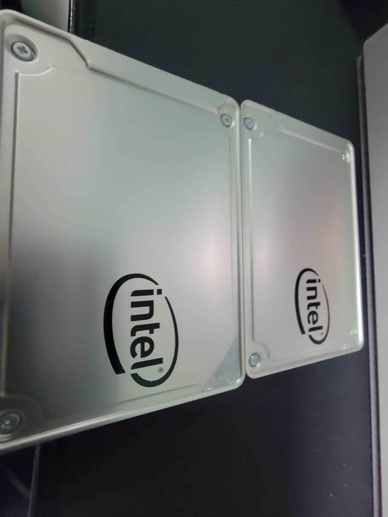

Народ взял для ноута пару SSD Intel 545S (512gb и 1tb)
До этого использовал Intel 710 300gb
Кто нибудь использовал эти 545S? На модель в 1TB даже обзоров не нашел а 512 гигов совсем мало. (был выбор пару 730 тых взять на 480 гигов но вроде они не очень шустрые)
