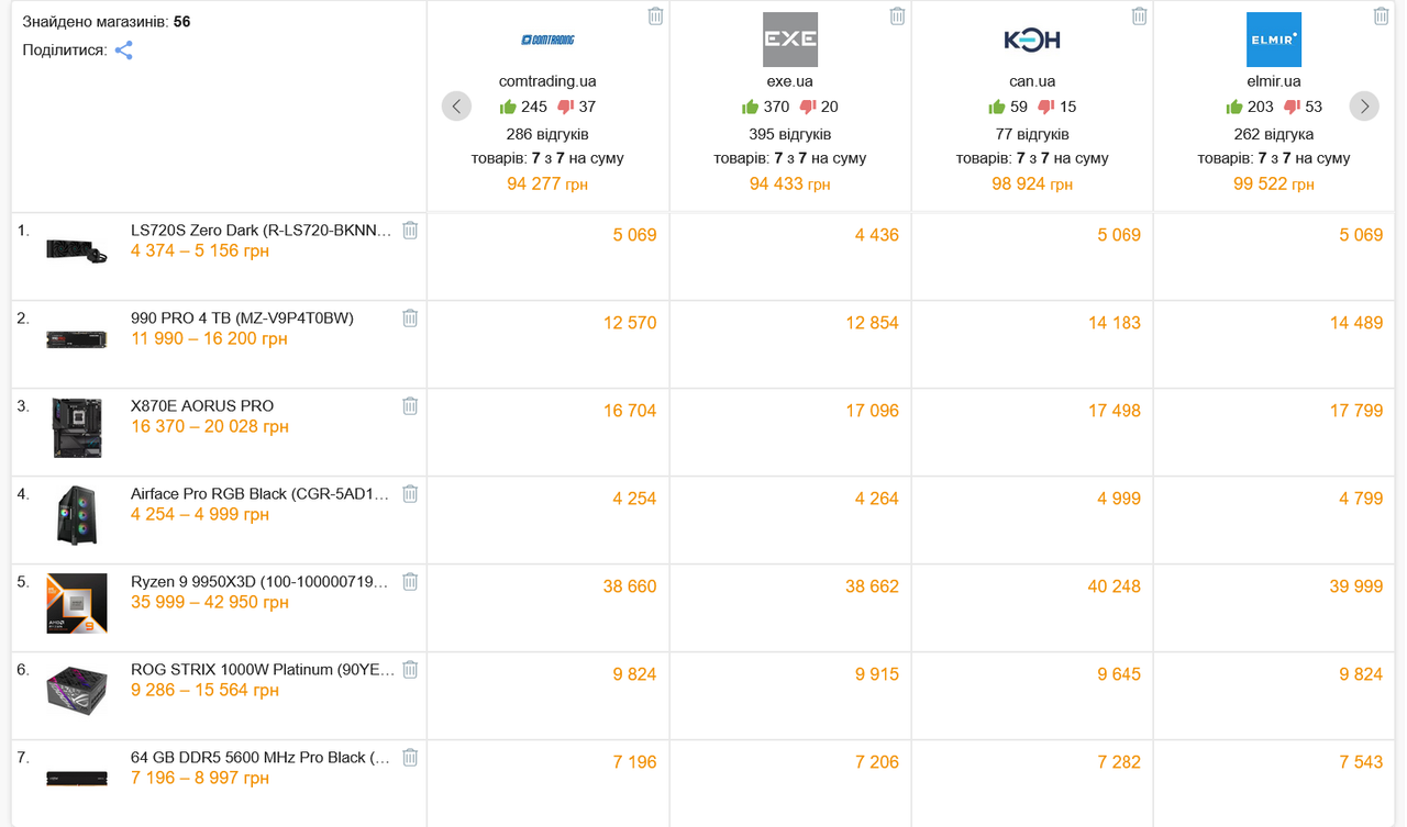

Як варіант...
Процесор AMD Ryzen 9 9950X3D (100-100000719WOF)
Водяне охолодження Deepcool LS720S Zero Dark (R-LS720-BKNNMM-G-1)
Материнська плата GIGABYTE X870E AORUS PRO - обов'язково оновити БІОС до крайньої стабільної версії
Пам'ять для настільних комп'ютерів Crucial 64 GB DDR5 5600 MHz Pro Black (CP64G56C46U5) - 4шт
SSD накопичувач Samsung 990 PRO 4 TB (MZ-V9P4T0BW) - якщо потрібна швидкість а не об'єм то Samsung 9100 PRO 2 TB (MZ-VAP2T0BW)
Блок живлення ASUS ROG STRIX 1000W Platinum (90YE00W1-B0NA00)
Корпус Cougar Airface Pro RGB Black (CGR-5AD1B-AIR-RGB)
= 115 865 грн (comtrading.ua)
https://hotline.ua/ua/buymatrix/9f8e148b93320e1eee40/
