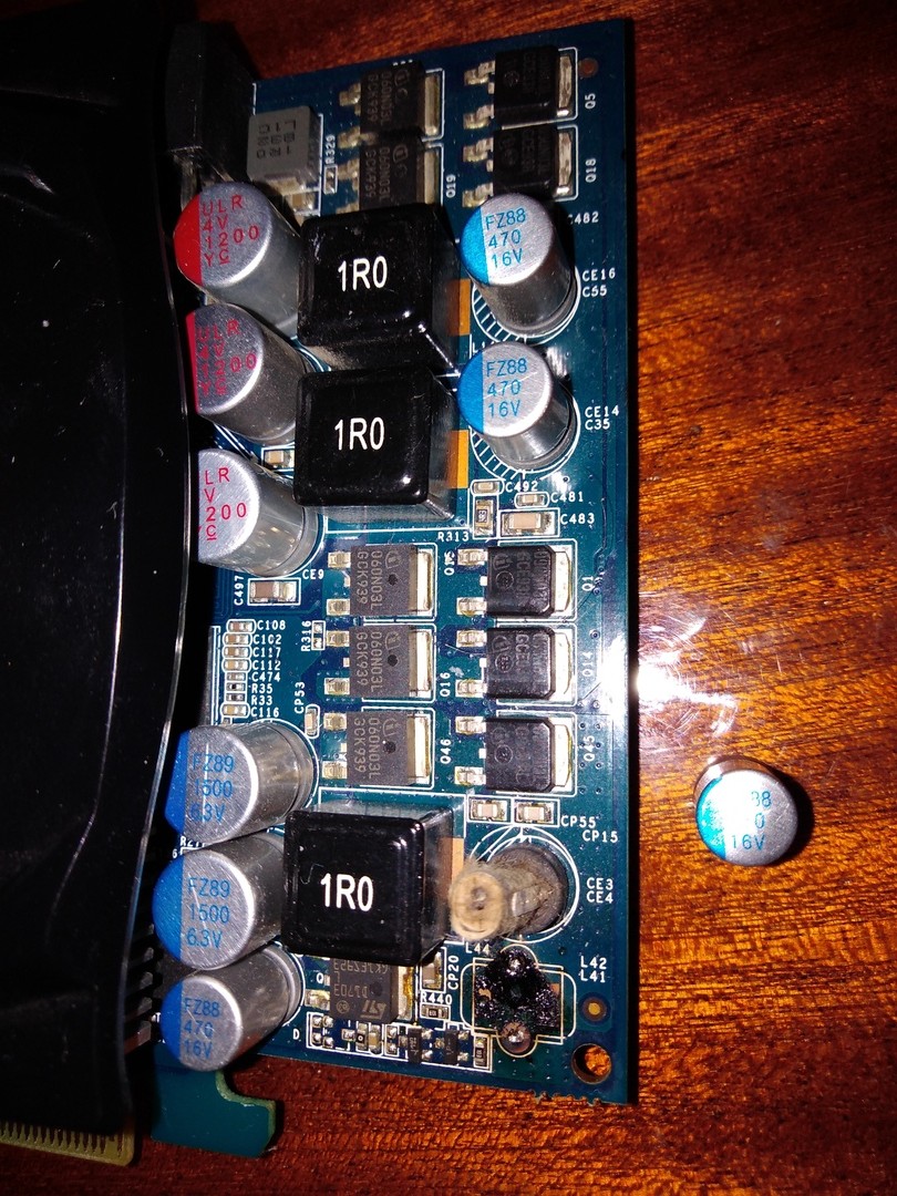

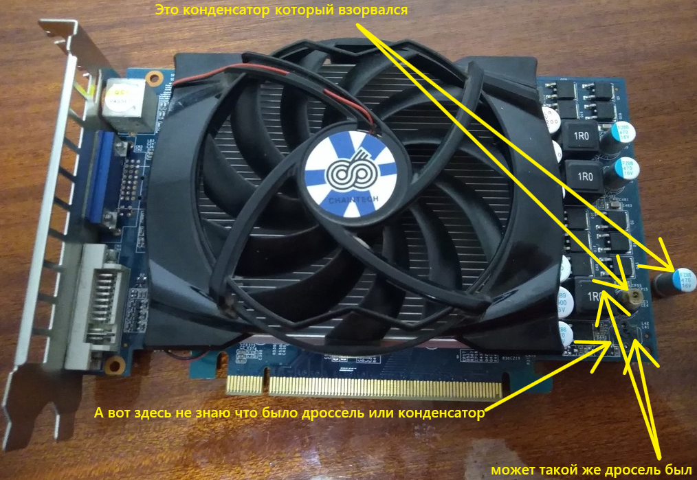

Smurniy
- Звідки: Харків
Обозначение L42 и L41 ни на что не намекает? Дроссель конечно. Только маленький.
Карта какая? Картинок её в сети нема?![:-P :-P](./images/smilies/tongue.gif)

user-789
Не намекает т.к не разбираюсьSmurniy:Обозначение L42 и L41 ни на что не намекает?
nvidia geforce 9800 gtSmurniy:Карта какая? Картинок её в сети нема?

а для чего тебе тогда эта информация? для праздного интереса?user-789:Не намекает т.к не разбираюсь

Может конкретизируете? Этого 9800 столько было выпущено... Вендор, объём памяти...user-789: nvidia geforce 9800 gt
Кроме всего прочего, вангую, что после установки взорванных деталей на место, они или опять сгорят, или что-то прогорит рядом.
Нужно замерять сопротивления по ключевым точкам, обмерять мосфетную составляющую вокруг места аварии. Ну т.е. не ждать исчерпывающего ответа,а самому что-то сделать.
Карта такого уровня не вызовет энтузиазма ни у кого, кроме владельца.

Думаю да.Fishnya:а для чего тебе тогда эта информация? для праздного интереса?user-789:Не намекает т.к не разбираюсь
Из серии: не надо мне рассказывать что случилось - пальцем покажи что заменить.

Я не знаю что рядом с конденсатором взорвалосьFishnya:а для чего тебе тогда эта информация? для праздного интереса?

Так я ж сказал что взорвалось.
Обозначения элементов проходят даже в школе. R - резистор, C - конденсатор, L - индуктивность, D - диод, ZD - стабилитрон, Q - транзистор.
Это базовые знания со школьной скамьи.
Ну ладно, ты узнал что там было. А номинал его какой? Знаешь? Перемычкой это не заменить.![nunu :nunu:](./images/smilies/nunu.gif)

user-789
Вендор не знаю какой , объём памяти 512 .Smurniy: Может конкретизируете? Этого 9800 столько было выпущено... Вендор, объём памяти...
Конденсатор и дроссель взорвали из-за статического электричества
