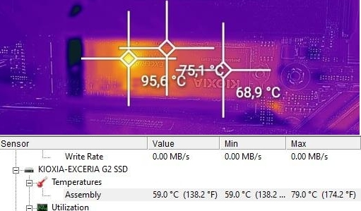

Поскольку мой team z440 накрылся не буду говорить чем а в данный момент rma на нашей территории не работает, решил взять самый дешёвый из правильных терабайтников. Им оказался kioxia exceria g2 за 1595грн.
Так он выступил в CrystalDiskMark:
так прописывает всю поляну в AIDA64:
На практике при записи большого объёма данных первые 30гб пишутся на максимальной скорости, все последующие примерно 700мб/с.
Без теплоотвода тест аиды длится на полторы минуты дольше а температура по мониторингу долбится в 70. С штатным радиатором от материнки в закрытом тесном корпусе ссд прогревается до 68(результат прикреплён). В открытом корпусе с обдувом дополнительным 8см кулером температура доходит до 51, но время теста практически не изменяется.
По железу: чипы(что характерно) Toshiba, 112-слойные tlc. Кеширующая память самсунг, один чип ddr4 на 1024 чего-то там. Сам контроллер хоть и подписан как kioxia, утилитами определяется как phison 5012-e12.

ya98: ↑ 28.08.2023 23:04температура по мониторингу долбится
Там датчик з офсетом показує як і у багатьох нвме. Реальний нагрів буде десь на 15С більше
