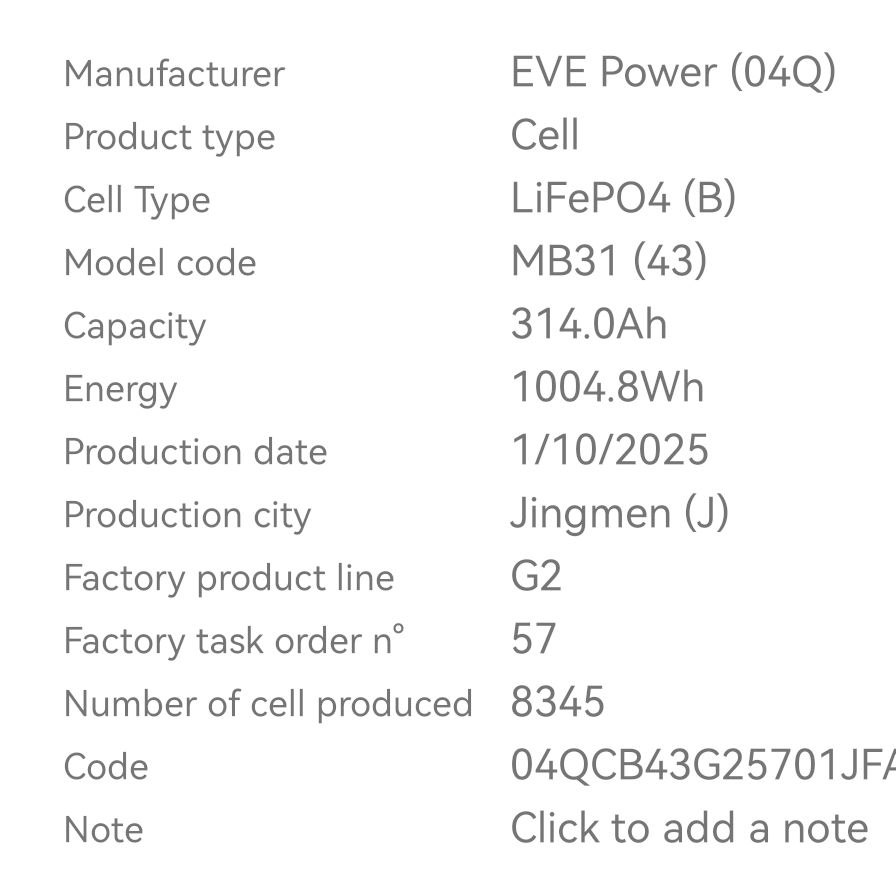

Зображення
Передзамовлення грудня вже вдома.
