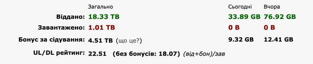

Дивно, зажди думав, що торренти - то більше про читання диску.
А читання для SSD, відповідно, якоїсь шкоди завдавати не повинно.
Сам думав колись перейти на дешевий 4 Тб SSD для роздач, а тут такі пристрасті :shuffle:
Інтенсивність в мене приблизно така:
Зображення
Тобто, я відносно рідко щось скачую, але завжди надовго на роздачі лишаюся.
