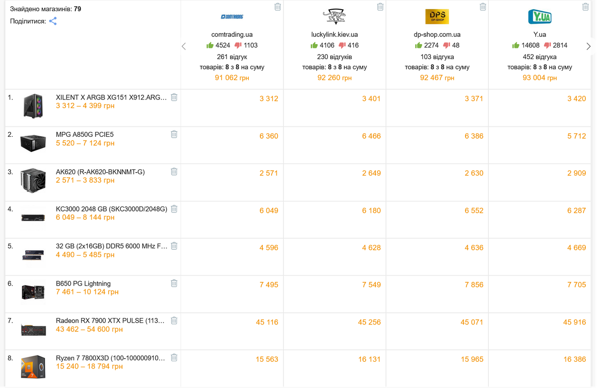

Хочу собрать себе игровой комп, но не хочется переплачивать за 4090 и т.д. По этому думаю собрать на амд и радеоне, по типу 7800x3d и 7900xtx, кто что думает, стоит сейчас на этой базе собирать? Если да, то накидайте по остальному железу, что лучше все было бы бы взять.
PS: Если кто подскажет компактный корпус для такой сборки, буду благодарен.

Як варіант...
Процесор AMD Ryzen 7 7800X3D (100-100000910WOF)
Повітряне охолодження Deepcool AK620 (R-AK620-BKNNMT-G)
Материнська плата ASRock B650 PG Lightning
Пам'ять для настільних комп'ютерів G.Skill 32 GB (2x16GB) DDR5 6000 MHz Flare X5 (F5-6000J3238F16GX2-FX5)
SSD накопичувач Kingston KC3000 2048 GB (SKC3000D/2048G)
Відеокарта Sapphire Radeon RX 7900 XTX PULSE (11322-02-20G)
Блок живлення MSI MPG A850G PCIE5
Корпус XILENCE XILENT X ARGB XG151 X912.ARGB Black
= 91 062 грн (comtrading.ua)
https://hotline.ua/ua/buymatrix/515690004620675294e0/
