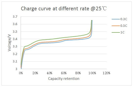

Ок, тоді поясніть, яка шкода буде для комірок, якщо вони заряджаються/розряджаються в діапазоні 3,2-3,4В струмом 0,05С-0,1С
Так, кулон. І він там ще раніше "відключається" (0,00А 0,00Вт протікання через БМС згідно додатку), залежно від напруги відсічки на BMS. Виставлю 13.6, то при досягненні 13,6 так само буде (0,00А 0,00Вт). BMS без кнопки. І я не хочу тримати 13,93 постійно. Навіть, якщо там 0А протікає.Z440_User: ↑ 01.02.2026 16:56 Геральт, якщо не підводить пам'ять, у вас теж Кулон?
Ви ж помітили що він залив в АКБ 3,47В на комірку (13,92-13,93В) і відключився від АКБ взагалі (0,00А 0,00Вт протікання через БМС згідно додатку)?
Зарядили та вимкнули АКБ і хай собі стоїть. Чи у вас БМС без кнопки?
