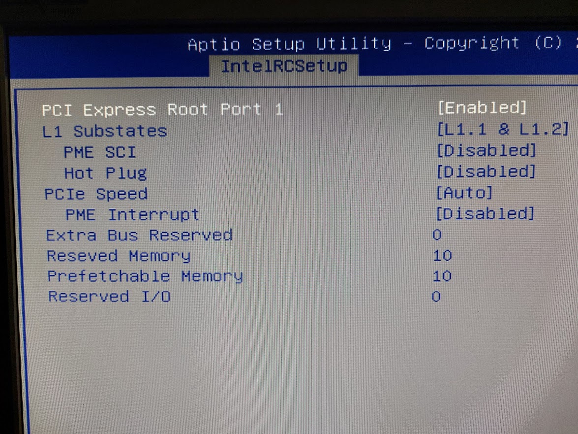

Гугл говорит, что надо принудительно включать pcie 3.0 или 2.0, также выключать CSM и включать Above 4G Decoding. Также видел сообщения, что помогало перевод PCI-Ex_16 в режим x8.
Второй слот х16 отсутствует?
Вот что есть:

Xaker-1911-: ↑ 17.06.2026 15:26Вот что есть:
Спробуйте вимкнути ASPM. Також покажіть що є в підпунктах "PCI Express Root Port", чи на якомусь з фото вони є?
Можливо ще варто вимкнути PCIE Clock Gating.
Хоча в мене є підозри, що через вимкнений "Clock Power Management" ці налаштування ні на що не впливають.
Xaker-1911-
0kie: ↑ 17.06.2026 21:02 Xaker-1911-
Ты откуда, где живёшь?
Черновцы
Відправлено через 1 хвилину 51 секунду:
Yaroslav308: ↑ 17.06.2026 21:15
Відключив зараз буду тестити. :kbd:
