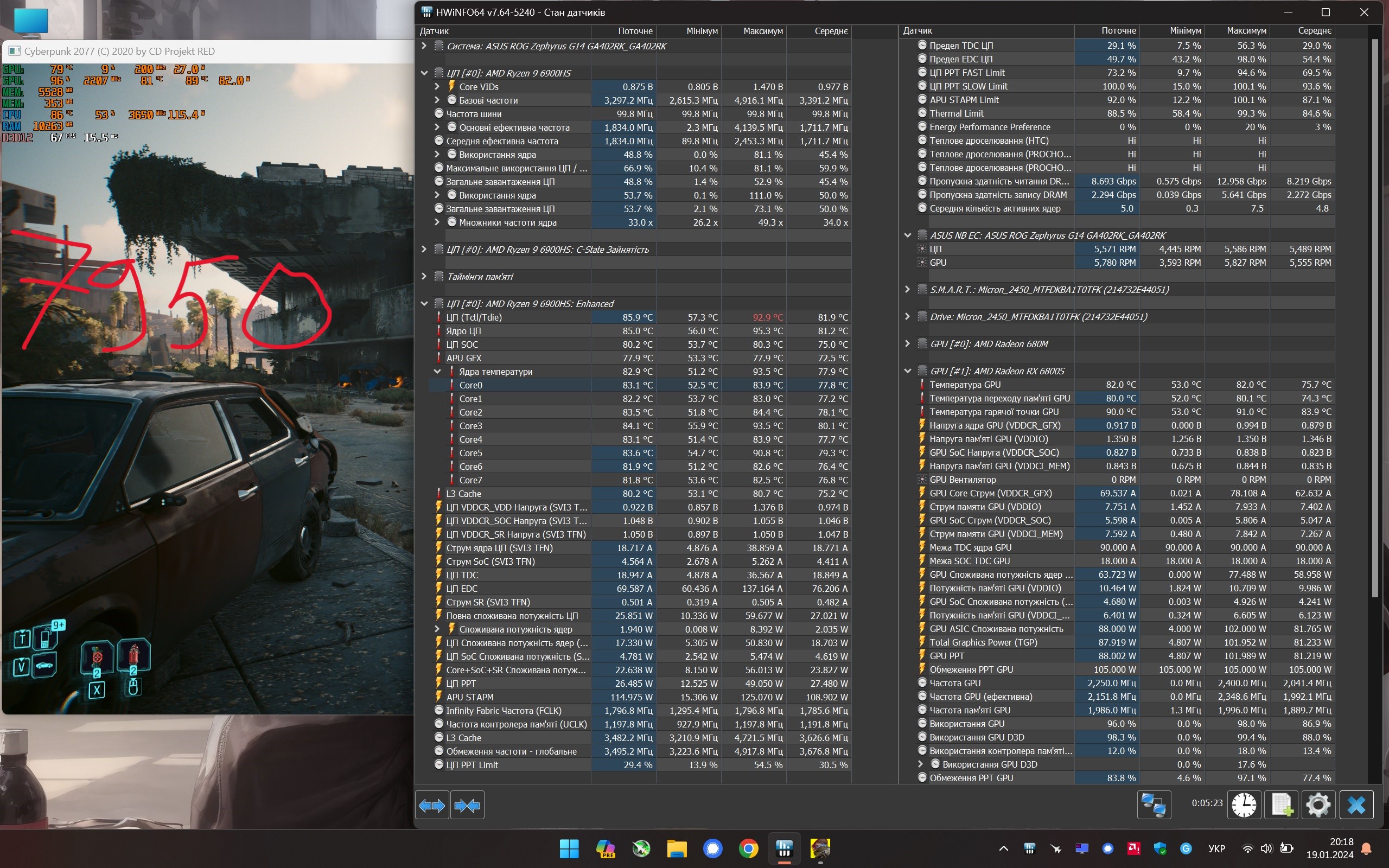

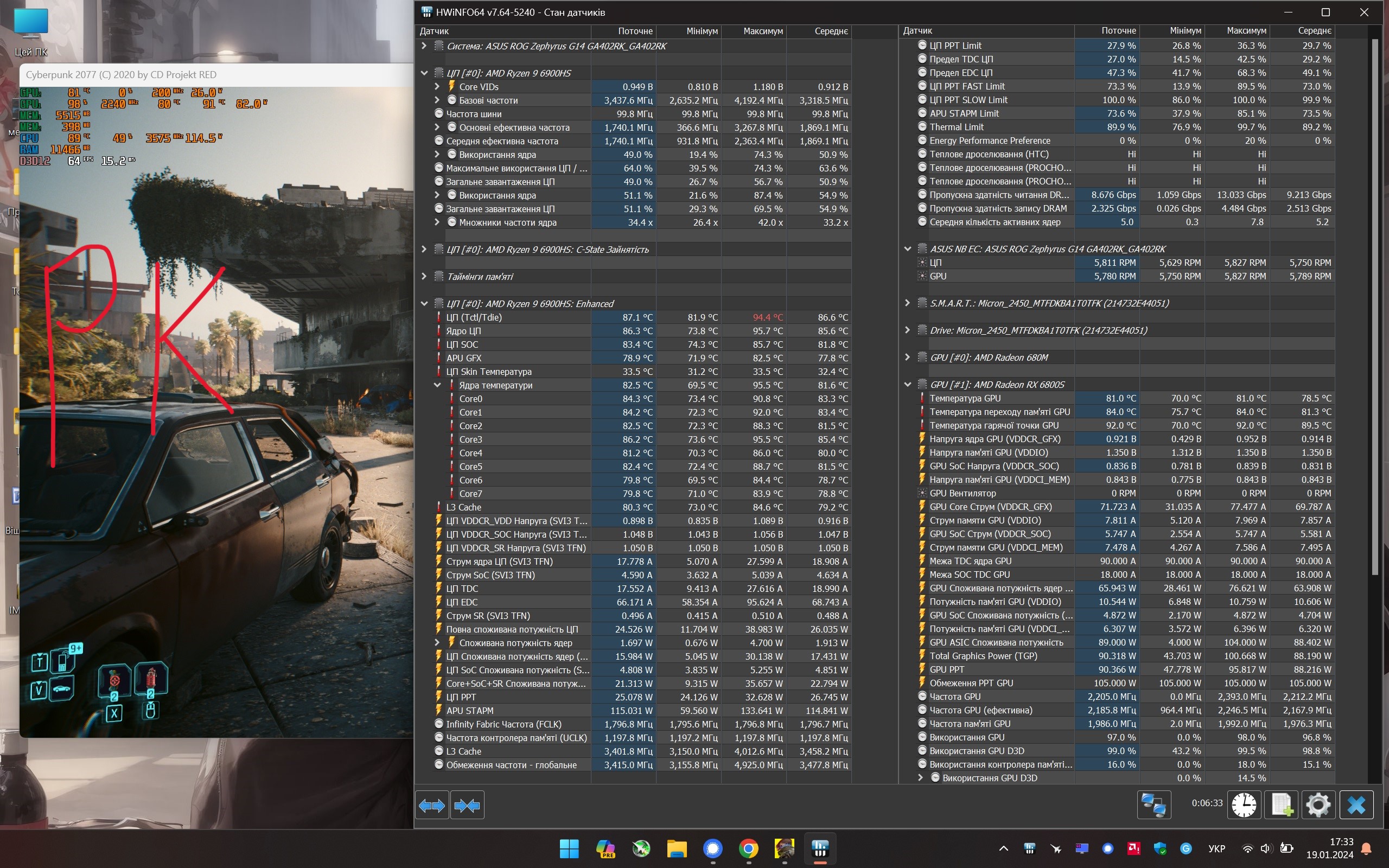

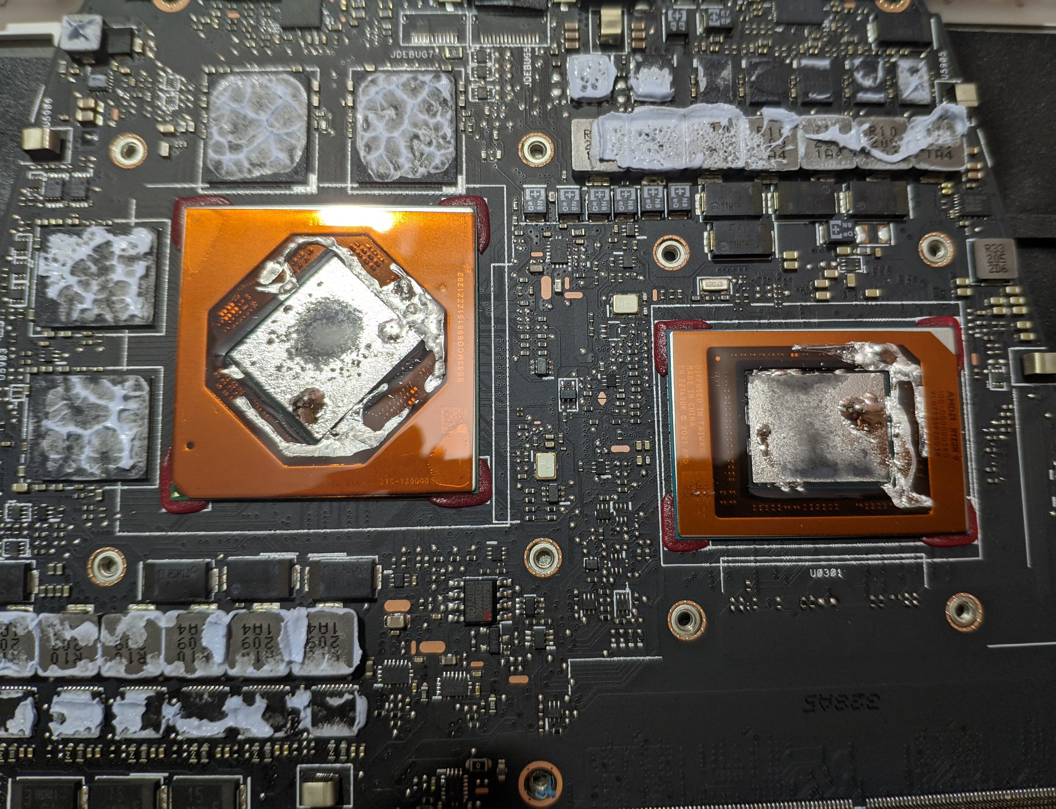

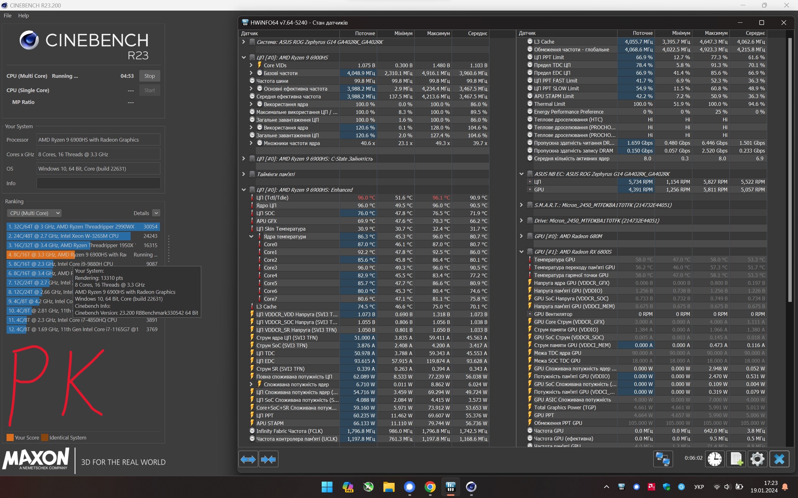

купив у топікстартера прокладки на чіпи PTM7950 і рідкі прокладки на пам'ять+живлення HT10000 для перемазки ноута zephyrus g14 (2022) конфіг ryzen 9 6900HS відео RX6800S, по заводу рідкий метал на проці і відео. рідкий метал виглядав файно, тільки як виробники люблять навалити пів кілограма термоінтерфейсу, рідкі заводскі прокладки еластичні і не пересохші, дуже гарно виглядають і здається що їх і міняти сенсу немає, так як і рідкий метал. Ноут в інтенсивній роботі десь останні пів року. коротко про результати, вирівнялась темпа по ядрах, ядра нагріваються більш рівномірно, на металі була велика різниці між найгарячішим і найхолоднішим ядром, при максимальному навантаженні на протязі 5 хвилин на металі споживання проца 54ватт, на прокладках 68 ватт, з цього і в бенчмарках кращі результати. по відео на ядрі збільшилась темпа на 1 градус, гаряча точка зменшилась на 1 градус, память зменшилась на 4 градуси. що я можу сказати, крутяк, рідкий метал порівняно з цими прокладками втрачає будь який сенс, важжаючи на його недоліки.
Востаннє редагувалось 19.01.2024 21:36 користувачем Dancer, всього редагувалось 2 разів.
Dancer
- Звідки: Луцьк
Dancer
- Звідки: Луцьк
тестанув через 3 дні, ніяких змін, температури всі на місці як і були після нанесення мазюкDancer: ↑ 19.01.2024 21:21 купив у топікстартера прокладки на чіпи PTM7950 і рідкі прокладки на пам'ять+живлення HT10000 для перемазки ноута zephyrus g14 (2022) конфіг ryzen 9 6900HS відео RX6800S, по заводу рідкий метал на проці і відео. рідкий метал виглядав файно, тільки як виробники люблять навалити пів кілограма термоінтерфейсу, рідкі заводскі прокладки еластичні і не пересохші, дуже гарно виглядають і здається що їх і міняти сенсу немає, так як і рідкий метал. Ноут в інтенсивній роботі десь останні пів року. коротко про результати, вирівнялась темпа по ядрах, ядра нагріваються більш рівномірно, на металі була велика різниці між найгарячішим і найхолоднішим ядром, при максимальному навантаженні на протязі 5 хвилин на металі споживання проца 54ватт, на прокладках 68 ватт, з цього і в бенчмарках кращі результати. по відео на ядрі збільшилась темпа на 1 градус, гаряча точка зменшилась на 1 градус, память зменшилась на 4 градуси. що я можу сказати, крутяк, рідкий метал порівняно з цими прокладками втрачає будь який сенс, важжаючи на його недоліки.
