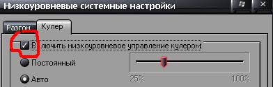

не только:MrRIP:как заставить кулер менять обороты в зависимости от температуры??? в риватюнере мона тока выставить постоянку
в риве кулер может работать двумя способами: автоматически и так как ты захочешь.
Если поставишь галочку «Включить низкоуровневые…» то тогда ты сможешь управлять кулером вручную. Для этого надо отметить еще «постоянный». Тогда кулер будет работать так как ты написал. Но если оставить галочку на авто то кулер будет увеличивать ил уменьшать обороты в зависимости от температуры. Зависимость показана в таблице. Пример: температура 70 – обороты 54, температура 80 – обороты 80. И т.д.
Примечание: эта таблица не для 8800GT.

Ja_guar
Поставил вот эту программку вроде разобрался как она работает. Но не пойму - что будет если поставить там галочку?
- Вкладення
MaG!STeR
- Звідки: Vancouver, Canada
Булик будет крутится вечно, пока не остановишь.
