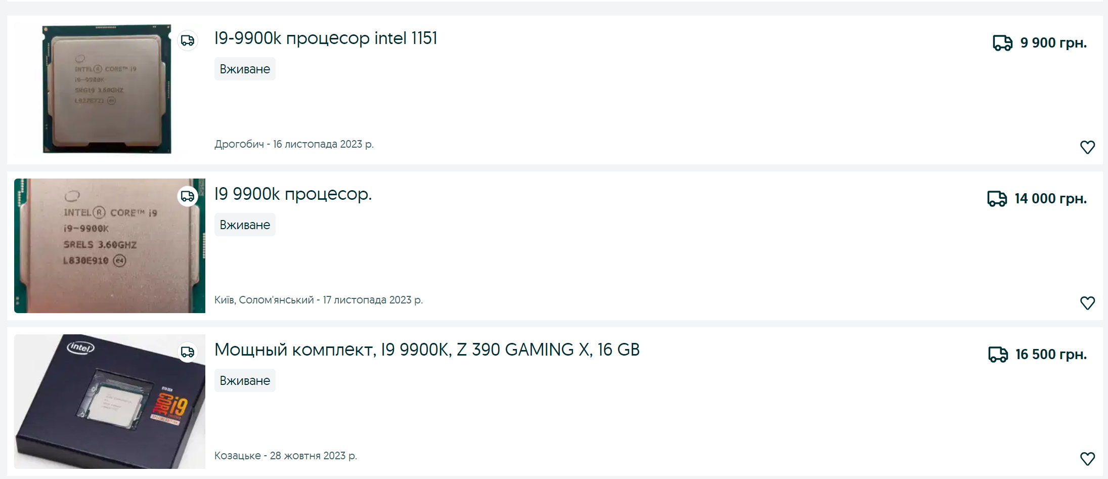

Denvys5
Звідки: Kyiv
0kie: ↑ 19.11.2023 15:28Начиная с сокета 1151v2 - почему нет? Если брать уверенную материнку среднего ценового диапазона и среднебюджетный процессор, то со временем есть куда расти. Тот же i5 меняется на i7 или i9. В любом случае дешевле, чем менять платформу. На AM4 также - там меняются поколения процессоров. Только маркетинг называет это по-другому. В любом случае наступает момент тупика, когда апгрейдиться дальше некуда и тогда уже только полная смена всего.
Історія повторюється. А той, хто не знає історію, буде помилятись знову і знов
9900k
5800x3d
daesz
Denvys5: ↑ 19.11.2023 15:53
5800x3d
На умовному комтрейдингу його ще дешевше можна взяти (11.500), у нас на форумі бачив новий за 10.300 (новий) :)
Denvys5
Звідки: Kyiv
daesz
Це як доповнення аргументу
Я відсортував за рейтингом магазину, щоб точно не було питань "а у нормальній конторі на 100500 грн дорожче"
daesz
Denvys5: ↑ 19.11.2023 16:03 daesz
:up:
Двічі написав новий в попередньому коменті :D

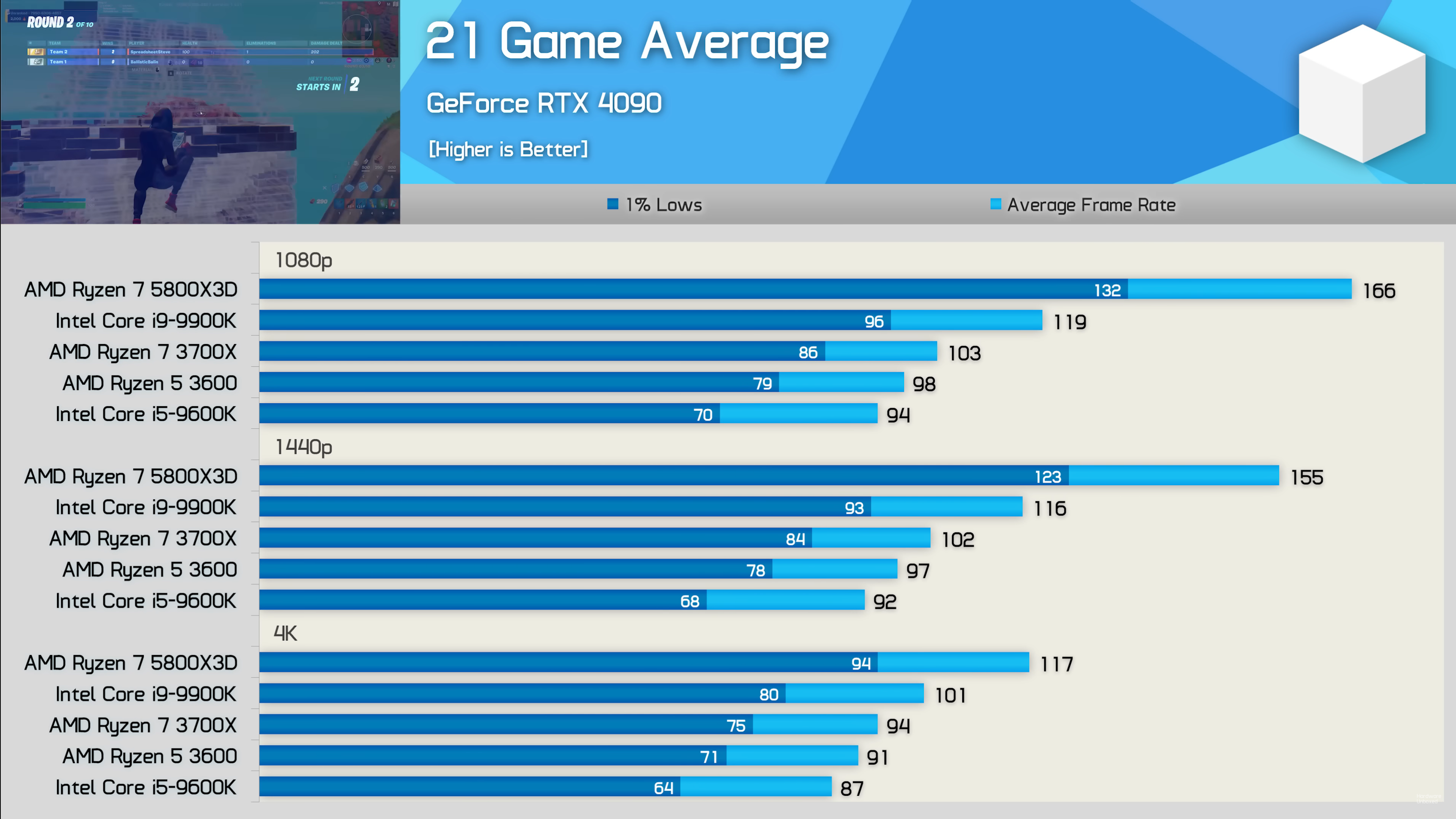

Denvys5
Условный i5 меняется на i9 и прирост на ваших же графиках. Цены есть меньше, olx как всегда подсовывает подороже. В случае с AMD этот модный x3d процессор жрёт куда больше заявленных 105w tdp, поэтому в своё время купившему материнку попроще его просто некуда вставлять. Снова нет противоречий с моим посылом выше. Улыбаюсь, когда рекомендуют брать материнку на а620 - типа, в будущем можно проапгрейдить процессор. Ага.... :laugh:

manbearboar
0kie: ↑ 19.11.2023 16:15Условный i5 меняется на i9 и прирост на ваших же графиках
Там 9900К повезло, что на графиках нет копеечного R5 5600.
