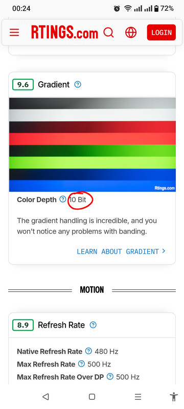

По переглядав на Rtings монітори на 24-27 дюймів, з начебто 8-ми/6-ти(+FRC) бітними матрицями в яких є HDR. То майже на всіх моделях в розділі градієнт, вказано 10 біт. Дивина, та й годі
Зображення
Dell Alienware AW2524H
ASUS ROG Swift Pro PG248QP
ViewSonic XG2431
Dell G2724D

Свегер: ↑ 27.09.2025 00:38 По переглядав на Rtings монітори на 24-27 дюймів, з начебто 8-ми/6-ти(+FRC) бітними матрицями в яких є HDR. То майже на всіх моделях в розділі градієнт, вказано 10 біт. Дивина, та й годі
Згоден, вони цим трошки плутають. Там вказано, який сигнал монітор може приймати, а не яка там матриця. Причому, одразу знімають бал, якщо 10 біт монік приймати не може, навіть якщо на виході градієнт виглядає відмінно. І чомусь не ставлять 12 коли можна, а обмежуються 10, хоча тестова картинка 16 біт. Далі цей сигнал проходить через внутрішню обробку моніка: гамма, тонмапінг, LUT та інше рахуються з більшою точністю, і тільки потім картинка виводиться на ту панель, яка є.
Чому градієнти в ваших прикладах норм:
Якщо це швидка панель з FRC, то навіть 6 біт можуть виглядати дуже непогано. На RTINGS для тесту градієнтів роблять знімок з витримкою 1/15 с. Відповідно, той вьюсонік з 6 біт+FRC на 240 Гц встигає показати приблизно 16 кадрів за одне фото, і це все на усереднене йде на оцінку експертам і нам. Плюс дезеринг буває не тільки темпоральний і не тільки на рівні панелі. У тому ж вьюсоніку працює і темпоральний, і просторовий дезеринг у тракті обробки, тому такі гладкі градієнти.
І відповідаю на своє ж питання "як" з попередньої сторінки. В асусі з вашого прикладу схожа історія: панель чисто 8 біт, але монік приймає 10-бітний сигнал і має глибоку внутрішню обробку. Там цілком може бути неафішований просторово-темпоральний дезеринг у скалері або модулі, просто ASUS це не підсвічує, та й складно пояснювати, бо сама панель все ж 8-бітна.
Зрештою, в середньому це працює ок, особливо на швидких матрицях, але артефакти від таких фокусів інколи помітні. Тому дивитись тести кожної моделі окремо обов’язково, бо десь реалізація буде краща, десь гірша.

Nutbar
Згоден з вами!
Ви все вірно описали, про принципи тестування зображення градієнтів монітора, які використовують на Rtings. Я також читав їхню методологію тестування.
З приводу ваших припущень, щодо невідповідності чистоти бітності, яку вказують виробники в характеристиках монітора, гадаю, воно має місце бути. Адже, скоріше за все, (як ви відмітили) без використання часового (чи темпорального) та просторового дизерінгу, відтворення 10-ти бітного сигналу на моніторі неможливе.
Вже неодноразово писалося на різних форумах, що виробники грішать підміною панелей на одній і тій же моделі моніторів (в залежності від регіонів продаж, чи може, просто з часом виробництво одних панелей припиняється і доводиться ставити інші схожі по характеристикам, але це вже інша тема)
А от застосування HDR на можливо, чистій 8-ми бітній панелі, як вказують на: AOC 24G15N, можливо, призведе до помітного бадінгу. Хоча оцінка відтворення HDR на Rtings в цьому 8-ми бітному моніторі - 5.6, а от наприклад на 10-ти бітному ViewSonic XG2431 - 4.6 і критерій бітності в цьому випадку, не відіграють основоположної ролі при оцінюванні.
І все це через вищу контрастність на VA моніторі AOC 24G15N, ніж на IPS матриці від ViewSonic XG2431.
