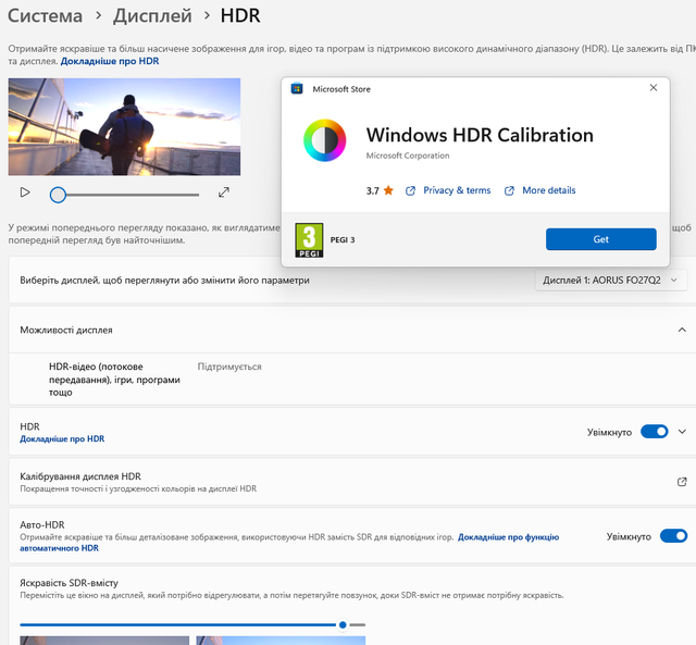

Калібровка через Windows HDR Calibration?

Ні, HDR потрібно вмикати для HDR-контенту. В любому іншому випадку він не зробить погоди, а по кольорам просто не відповідатиме рідній для SDR палітрі sRGB чи Rec709, через що буде помітний здвиг по гаммі.
Striker: ↑ 07.09.2025 15:55Калібровка через Windows HDR Calibration?
По факту ця програма впливає на HDR-додатки чи ігри, які не мають власного HDR-калібрування. Налаштувати можна, але це не вплине на основні настройки зображення, які ви задаєте в моніторі.
Имхо, параметр AutoHDR и калибровки HDR под виндой влияют только на старые приложения/игры без нативной поддержки HDR
