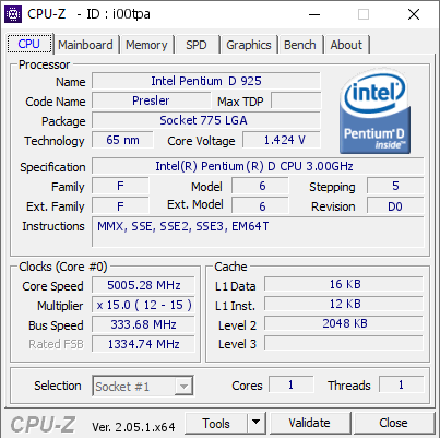

Серед моїх Pentium D 9xx серії, цей найїбєйший :)
При цьому ще й достатньо холодний, навідміну від трьох інших екземплярів 925го

spoglyadach
чим "дмухали" ?, скріншотна чи стабільна ? я навіть уявити не можу скільки воно жере і як там врм себе чухае

Death: ↑ 06.07.2023 13:24 spoglyadach
Я скріншотні розгони не визнаю, тільки те що стабільне, конкретно цей пройшов годину ОССТ та більше години прайм95. Охолоджував якимось китайцем з Амазон, мені його чєл з наібей колись прислав разом з 1366 та додатковим вентилятором. Називається VETROO V5 я його зараз юзаю для відбору 775 камінців бо в нього якісне кріплення яке не зношується за 3-5 установок як у того ж сучасного кулер мастера :eek:
