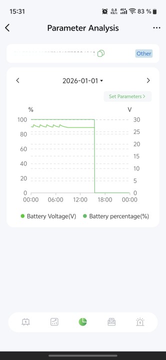

2 суток гонял разные показатели балк и флоат, и сегодня наконец-то поставил 27.6- 26.7 и качели прекратились... Кину скрин может кому-то пригодится

а до этого какие были качели?Dubass: ↑ 01.01.2026 15:56 2 суток гонял разные показатели балк и флоат, и сегодня наконец-то поставил 27.6- 26.7 и качели прекратились... Кину скрин может кому-то пригодится

Каждый час подзаряд батареи, на графике видно, соответственно заряд батареи прыгал от балк к флоат..Timedemo: ↑ 01.01.2026 16:04а до этого какие были качели?Dubass: ↑ 01.01.2026 15:56 2 суток гонял разные показатели балк и флоат, и сегодня наконец-то поставил 27.6- 26.7 и качели прекратились... Кину скрин может кому-то пригодится

а что за инвертор? Не victor eco 4.2kw случаем(где 5+5 транзисторов по низу)? Тоже бред с этими значениями происходит. От сети постоянно дёргает bulk-float, а от панелей снижение генерации воспринимает как окончание заряда и тупо сидит во float не заряжая акб. Пока стоят значения 27.5/27.6В.Dubass: ↑ 01.01.2026 15:562 суток гонял разные показатели балк и флоат, и сегодня наконец-то поставил 27.6- 26.7 и качели прекратились

так судя по всему, батарейка внутри не отбалансирована, вот и отлетал заряд, а потом восстанавливался. а когда ты балк уменьшил, то уже не выходят ячейки до напряжения отвала.Dubass: ↑ 01.01.2026 16:07Каждый час подзаряд батареи, на графике видно, соответственно заряд батареи прыгал от балк к флоат..

Может и так, я же говорю перепробовал все значения от 28.4 до 27.6 балк от 27.2 до 26.7 флоат...Timedemo: ↑ 01.01.2026 16:18так судя по всему, батарейка внутри не отбалансирована, вот и отлетал заряд, а потом восстанавливался. а когда ты балк уменьшил, то уже не выходят ячейки до напряжения отвала.Dubass: ↑ 01.01.2026 16:07

Мда, какое же кривое ПО в этих инверторах. Помимо сломанных параметров bulk/float у эко версии ещё сломаны настройки заряда 02 и 11 - если напряжение с панелей имеется, но генерации нет, то инвертор будет от сети заряжать акб максимальным током из настройки 02, а не 11 для сети.

акум повинен був бути відбалансований до продажу комраду Dubass заряджався тупим зарядним на 29.2В, зарядка не відключалась одразу після закінченняTimedemo: ↑ 01.01.2026 16:18так судя по всему, батарейка внутри не отбалансирована, вот и отлетал заряд, а потом восстанавливался. а когда ты балк уменьшил, то уже не выходят ячейки до напряжения отвала.Dubass: ↑ 01.01.2026 16:07

Та вже награвся, і знайшов як його налаштувати, а самозбір вже буде потім в паралель, якщо не перейду на 48в. Я так зрозумів, що просто треба буде його раз хоча б в 2-3 місяця заряджати до 29.2 для балансування і все..dimus8210: ↑ 01.01.2026 16:31акум повинен був бути відбалансований до продажу комраду Dubass заряджався тупим зарядним на 29.2В, зарядка не відключалась одразу після закінченняTimedemo: ↑ 01.01.2026 16:18
