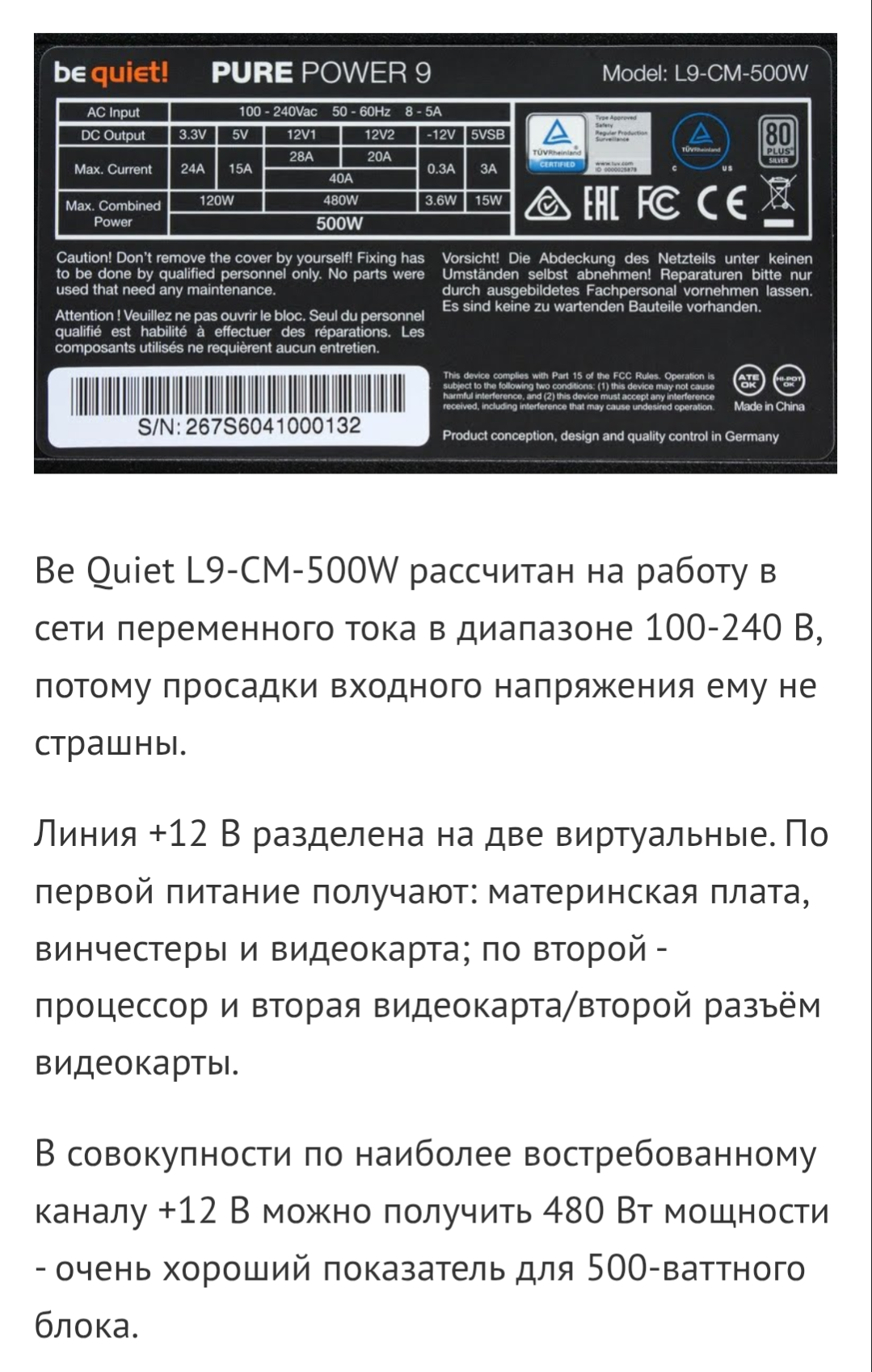

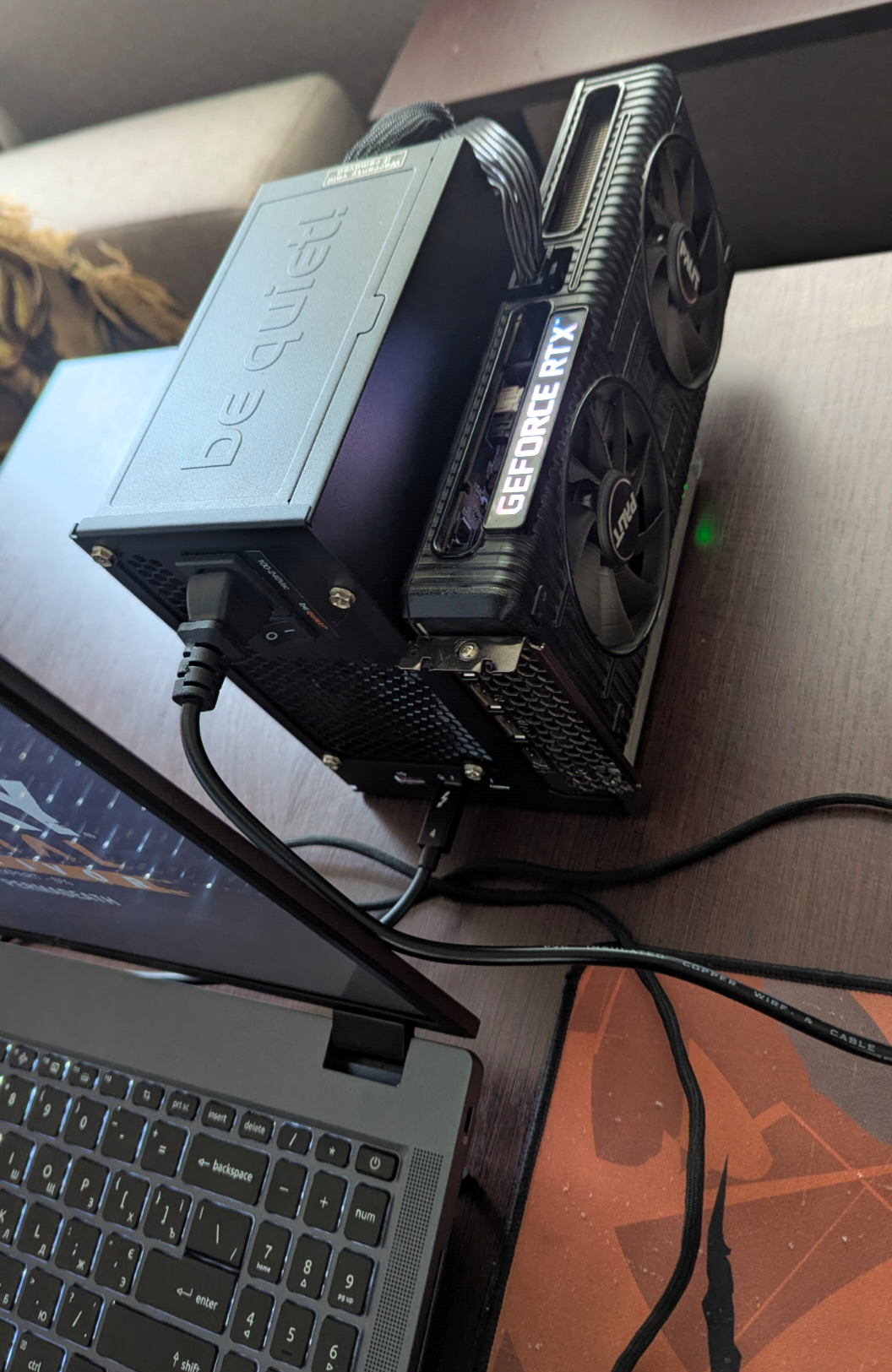

Добрый день , подскажите пожалуйста, есть eGPU c БП Be Quiet Pure Power 9 500W судя из спецификации
Я правильно понимаю что он без труда может тянуть rtx 3080 (RTX 3080 обычно потребляет от 320 до 392 Вт в зависимости от режима (Silent Mode, Gaming Mode) и наличия разгона)
За ранние благодарен :beer:

isusik63: 21.05.2025 18:28Добрый день , подскажите пожалуйста, есть eGPU c БП Be Quiet Pure Power 9 500W судя из спецификации
Вопрос не совсем понятен - видяха 3080 ведь не одна в системнике... там же еще и всё остальное... или речь идет об отдельном БП для видяхи?
Там маленькая буквочка "e" - т.е. вопрос о ВНЕШНЕЙ видяхе?
По классике для ПК с RTX 3080 нужен БП от 650Вт и выше... лучше "честные" 750Вт...

(БП питает только одну видеокарту ) И контролёр eGPU .
FirstTDM
Звідки: Киев
isusik63: 21.05.2025 18:38(БП питает только одну видеокарту ) И контролёр eGPU .
Понял. Интересно.
Редко, но подключали такое - если БП исправен и выдает нужные параметры по всем линиям - то, ДА, должно хватить.

Да БП вроде без проблемный ,
Спасибо :beer:
Забыл .... Ноут тоже от БП заряжается , (eGPU выдайот на заряд 85w max , ноут 65w макс. Берет ) ,
Так как подключен по USB4 .

isusik63: 21.05.2025 18:28 Добрый день , подскажите пожалуйста, есть eGPU c БП Be Quiet Pure Power 9 500W судя из спецификации
По идее должен потянуть но лучше в с андервольтом бо 3080 может 410 ватт в пике потреблять в стоке, когда этот бп максимум по 12в линии может 480 ватт если я не ошибаюсь, но понятно что для нормального бп перегруз это не проблема вовсе, но это не тот бп где я бы позволял ему работать в перегрузе, это вам не голдовый сисоник или что-то в этом роде, в вашем случае андервольт это то что нужно и тогда всё будет норм, 3080 можно андервольтнуть до 250-270 ватт легко и тогда его по идее хватит хоть и без запаса (но проц жеж тоже в играх не потребляет по полной), в общем с андервольтом попробовать стоит.

Спасибо , она к ноуту подключена который от eGPU питается 65w максимум .
Сейчас стоит 3060 , скоро думаю сменю на 3080 .
Ну там уже по факту глядеть надо , если будет тяжко БП , думаю не проблема будит заменить БП на честных 600-700 ват .

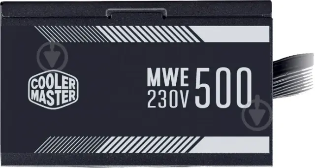

Всем привет мужики!подскажите вот по такому БП достался почти бесплатно в новом состоянии,сейчас к нему подключена МП - A320M-DVS R4.0 - ЦП Ryzen 5 2600 и ВК - XFX RX470 4GB,какую видуху сюда в дальнейшем могу поставить по максимуму,именно чтоб и не в притык было,а что бы запас был и что бы БП работал не на грани своей мощности,разгоном ЦП и ВК не страдаю.Спасибо!

skripan: 27.05.2025 00:21но чтоб и не в притык было,
це й БЖ навіть немає dc-dc перетворювача сюдячи з оглядів, в теорії можна ставити умовну 3060 (ну чи будь-яку іншу ВК зі споживанням до 200-250 Вт) і воно буде пряцювати, але я б не ризикнув ставити щось дорожче 5к до нього.

спасибо за ответ!та не есть DC-DC вроде
С офф.сайта:
80 PLUS Standard 230V EU Certified
120mm HDB Fan
DC-to-DC Technology
Single +12V Rail
Flat Black Cables
daesz
skripan: 27.05.2025 01:14DC-to-DC Technology
Був добавлений в другій ревізії БЖ, яка йшла під маркуваннями MPE-5002-ACABW та MPE-5002-ACAAW, а у вас :
Зображення
де 500 - це номінальна потужність, а 1 - номер ревізії.
Перепрошую, перша ревізія наче як йшла без номера після 500, а 1 в маркуванні - це якраз таки друга ревізія. На відео він також є :
Зображення
80+ білий - це ~82% від вказаного номіналу.
Зображення
(https://en.wikipedia.org/wiki/80_Plus)
Ну або 400 Вт, з яких 50 на всякі ссд/хдд/оперативку/МП і все інше, +-100 на проц, ітого - 250 залишаються на ВК, де 250 - це буде якраз таки в притик. Напевно, радити ВК зі споживанням вище 200 всерівно не варто.

хм...странно,вот скрин с офф сайта,вернее с документации,там может и в 1 и во 2 ревизии DC-DC
https://ibb.co/bMB37jhM

Спасибо!вообщем до 200 Ватт потолок,я понял :up:
