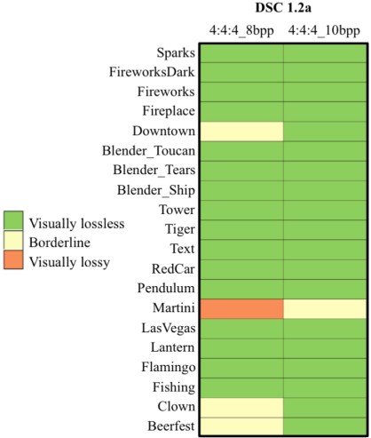

mult: 30.09.2024 07:55 Плюс я різниці між 8 і 10 не бачу і мені суто для ігр не для роботи
Так в іграх з HDR якраз є різниця, хоча дійсно в "сліпому" тесті можна і не вгадати що де.
mult: 30.09.2024 07:55 думаю 8 біт краще в плані компресії :)
Вже проводились дослідження
(стаття в pdf)
Чим більше біт, тим менш помітна компресія.
