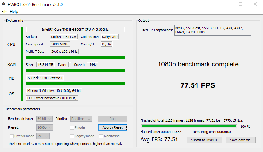

Дикие тайминги на интеле)) Из-за этого некоторые бенчи здорово пострадали:
х265 *версия 2.1 и 2.2 на грани погрешности по фпс емнип
в 7зип провалилась компрессия
на 5ГГц:

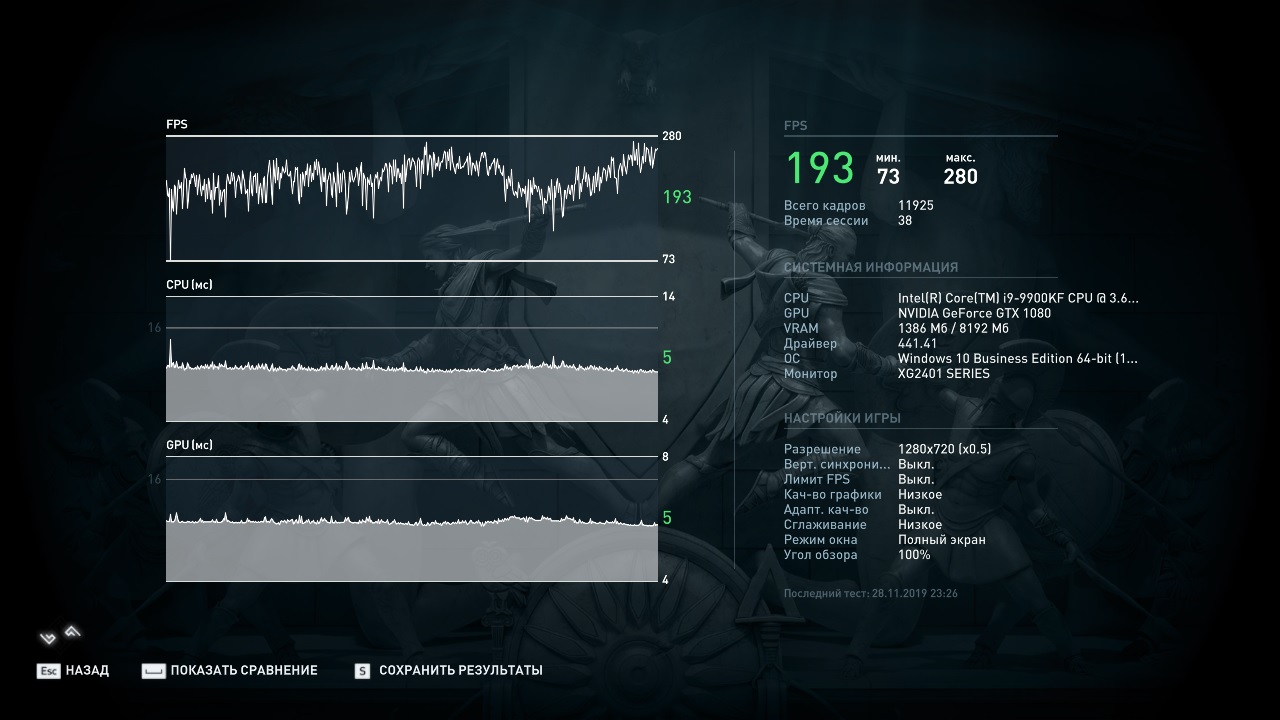

В играх того хуже. Например вот энкор изи 160к, а не 135 (тестил на релизе в 1024*768 лоу
или асасин одиссей лоу не 135фпс, а 193. Причём слабый радеон в этой и других играх как стопкран для 9900
