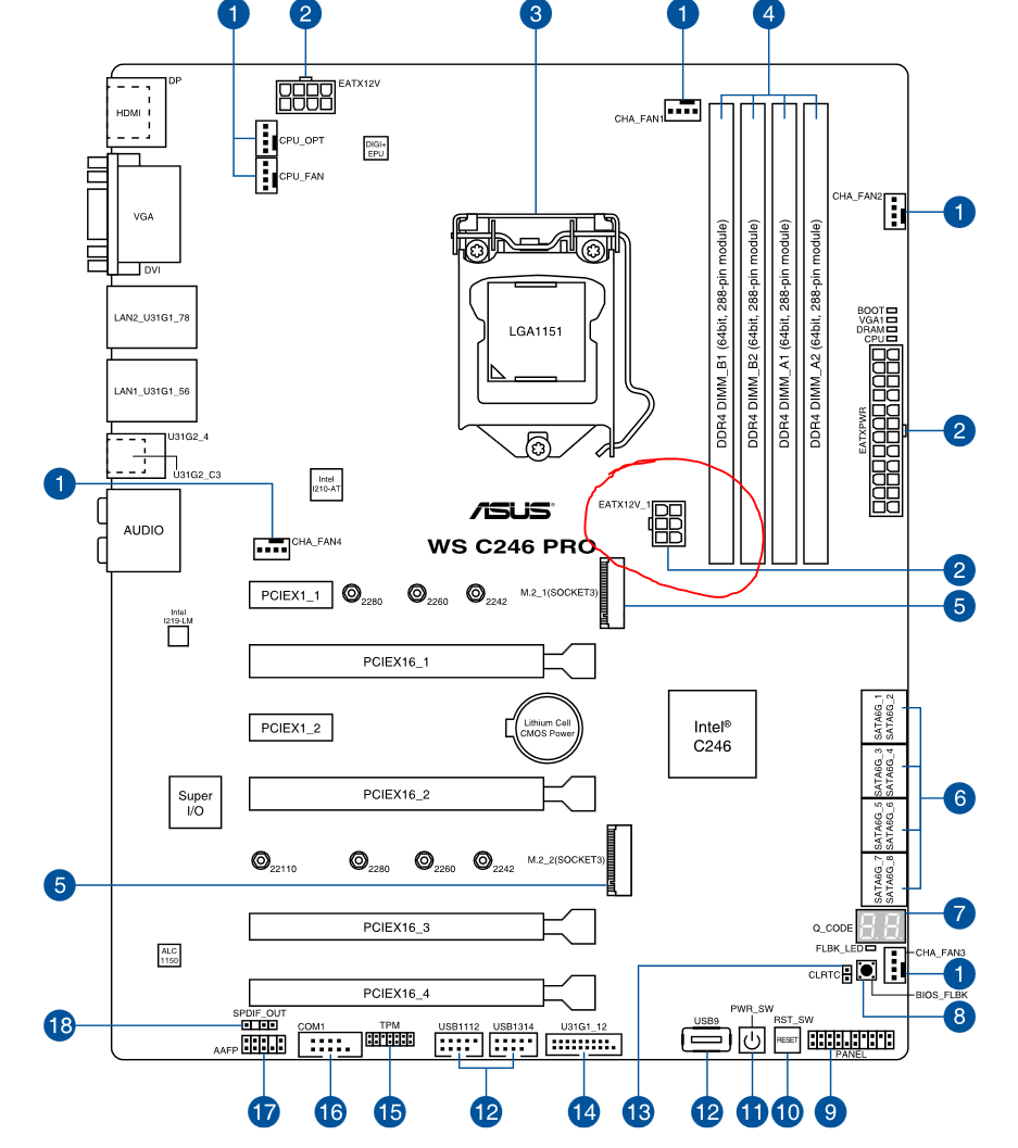

Приветству. Есть вопрос по подключению питания МП. Материнка ASUS WS C246 PRO. На ней есть стандартный разъём подключения питания процессора 8-пин и ещё какой-то уникальный на 6-пин. У блоков питания соответственно есть либо цельный 8-пин либо 2*4-пин. Уже несколько недель переписываюсь с поддержкой ASUS, но, либо они там настолько "компетентны", что не могут ответить прямо, либо перестраховываются и отписываются водой, в стиле "его надо задействовать при использовании процессоров с TDP более 95Вт и турбо-бустом или разгоне. Меня интересует - можно ли в этот 6-пин втыкать только половинный 4-пин (2 контакта разъёма будут свободны) питания процессора или 8-пин (если влезет, 2 коннектора БП будут свободны). Будет ли оно безопасно работать?
Melofon
Звідки: Николаев
chichik
Туда подходит обычный 6-ти пиновый коннектор для видеокарты, ну или 8+2 пин для видеокарты только без этих 2-пин, он я так понял даёт дополнительное питание через слоты видеокарт чтобы разгрузить 24-пин, очень врядли что он питает процессор, для процессора этого поколения и 8-пин с головой даже в экстримальном разгоне, и нет в него нельзя втыкать 4-пин или 8-пин (4+4 пин) от процессора бо там другая распиновка, у асусовских материнок серии WS много таких плат где есть такие слоты, но они спокойно работают и без подключения этих 6-пин и не только, пример: https://www.overclockers.ua/news/hardwa ... 06/122393/ эта доминус работает на полную с 28-ми ядерным процессором и без подключения второго 24-пин, двух 8-пин для процессора и трёх 6-пин
Но это вопрос не по бп а по материнке и нужно было спросить в соответствующей теме :nunu:
