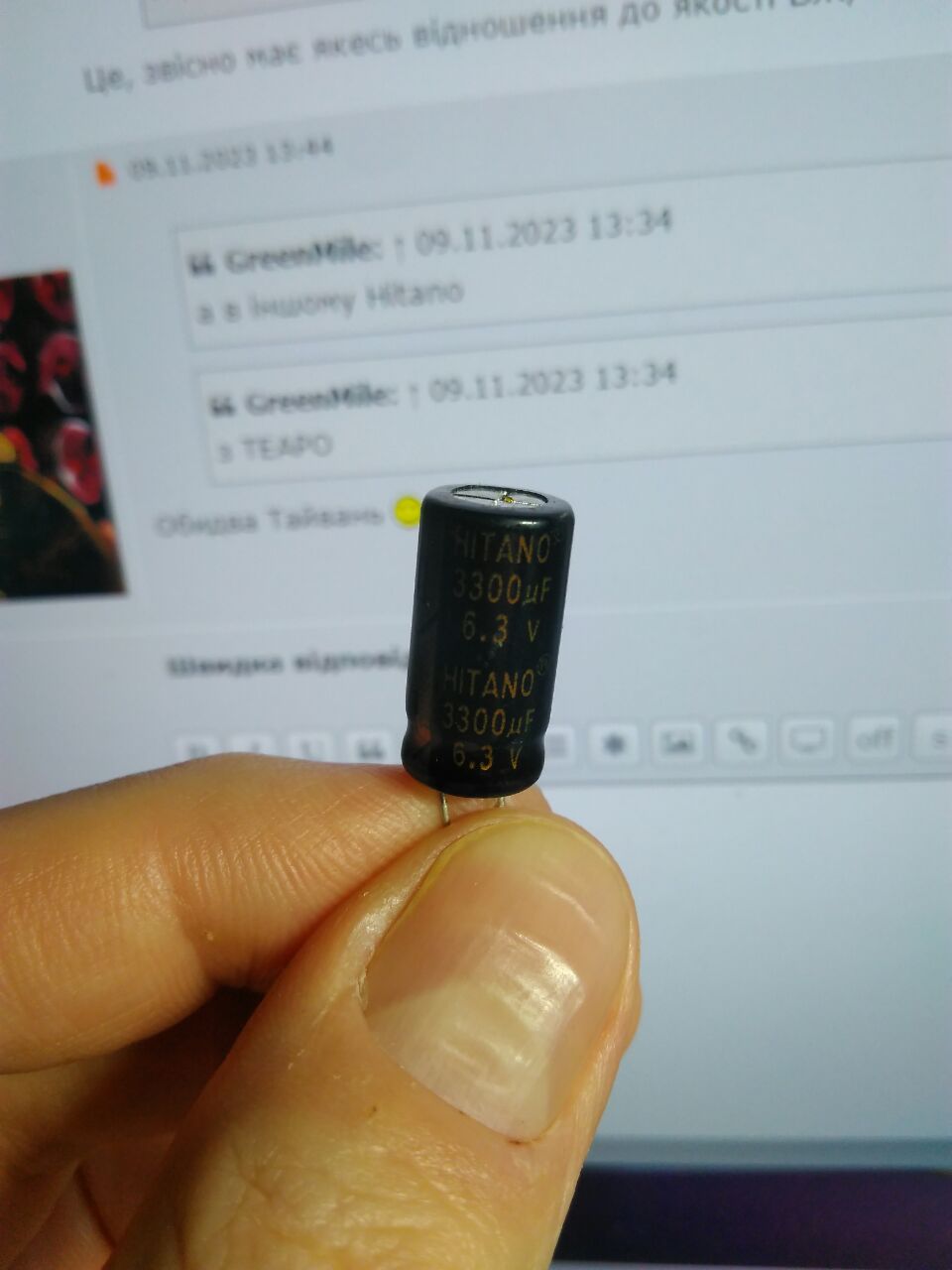

GreenMile: ↑ 09.11.2023 13:34а в іншому Hitano
Это где Hitano? Я их видел только в укр магазинах, но не в составе каких-то рыночных БП :-)
Melofon
Звідки: Николаев
Я тоже не видел в бп кондёры Hitano, то может вы с Hitachi перепутали, вот они могут быть часто вместо каких-нибуть Nippon, Nichicon, Rubicon, но это всё японцы первого эшелона и это уже не так важно какой именно их этих производителей там стоит, пусть даже в одной партии одни японцы а в другой другие.
GreenMile
Звідки: Київ
Наступного разу буду постити табличку *сарказм* :) Я їх назвав умовно, як противагу японським, а не тому, що вони десь там ставились, у відповідь про безпідставний накид, що мсі - гівно, бо конденсатори різні ставлять.
