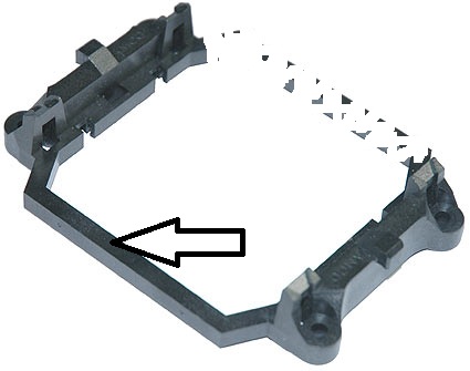

Всем привет! Установлена у меня мать Asus M5A97. И приключилась со мной следующая история:
Отвалились "крылья" ("зацепы", "ушки") на креплениях под систему охлаждения кулера. Пришлось ввинтить вместо этих самых "ушей" шурупы и затягивать кулер на их шляпки. Вследствие шурупы так же не приказали долго жить и шляпки начали отваливаться. Пришлось сейчас затянуть верхнюю половину на оставшуюся торчащую резьбу от шурупа
Подскажите где можно раздобыть эти крепления? Как они хотя бы правильно называются?
И на что их можно заменить или какую систему придумать, чтоб полукилограммовый кулер не рухнул, в один прекрасный момент, на видеокарту?
О чём, собственно, речь:
зелёным цветом обозначил эти самые "уши", о которых рассказал:
Заранее спасибо

vitaxa11
- Звідки: Кривой Рог
В ближайшем комп сц... Не давно покупал товарищу 2 таких рамки,по 15грн...
рамку для крепления кулера к материнской плате Socket AM2, AM3 можно подпилить...

вот так к примеру

Святая Кукуруза
А эти рамки стандартизируются только по сокетам? То есть расстояние между шурупами у всех плат на одном сокете одинаковое?

Святая Кукуруза
Да...

Jumper007
- Звідки: Чернигов
Святая Кукуруза
Купи новый кулер и используй его комплектный крепеж, например вот Залман Оптима

Святая Кукуруза
vitaxa11, спасибо!
Jumper007, к сожалению, когда искал, не нашёл подходящего кулера, в комплекте которого шли бы эти пластиковые планки на плату. Поэтому купил Gammaxx 300, в комплекте которого были только эти крепления:
