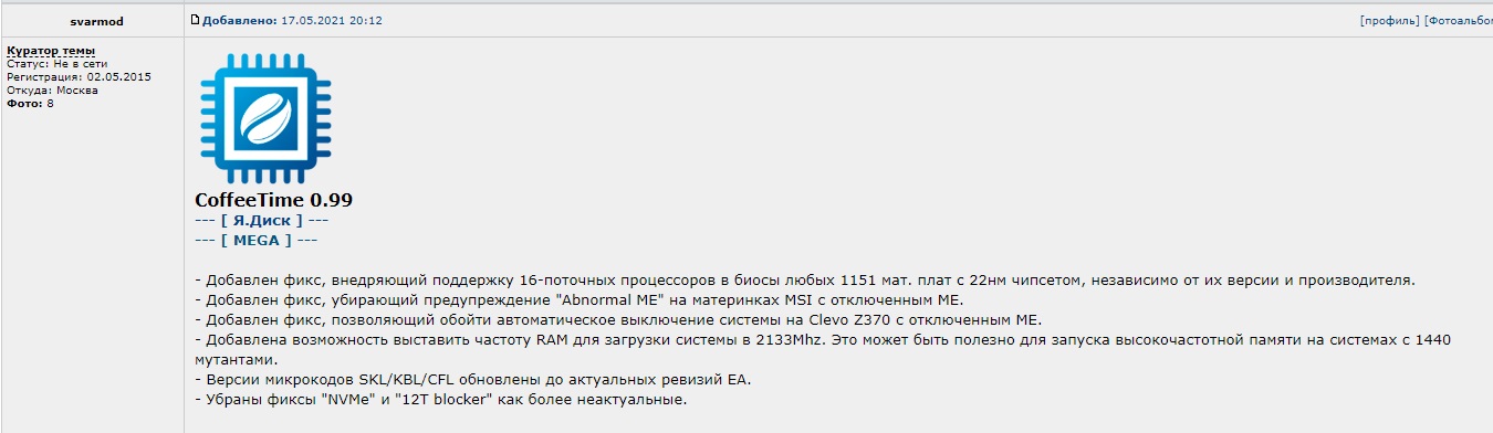

может кому интересно но большое обновление CoffeeTime до версии CoffeeTime 0.99 вышло месяц назад, я так понял пофискилось все для MSI та и не только
