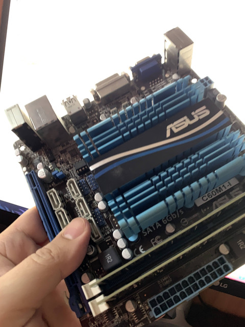

В мене досі лежить в шафі така плата, може десь згодиться ще. А продавати за копійки не бачу сенсу.
Нажаль, мені стало її не вистачати, Сіно 6.2 ще тянуло, а коли перейшов на 6.3 то вже підтормажувало, тому з'явилася Д1800, а коли відеонагляд провів, то прийшлось вже перейти на десктопні проци.
Була Асус із 6 портами Сата, чудова плата.
Воно завжди починається з самого простого, а потім розростається і розростається :gigi:

taxi911: ↑ 09.04.2023 18:57Була Асус із 6 портами Сата, чудова плата.
Мабуть, така :)
Зображення
taxi911
Звідки: Киев
Васильович: ↑ 09.04.2023 18:59
Мабуть, така :)
Зображення
Егеж, саме вона :D
