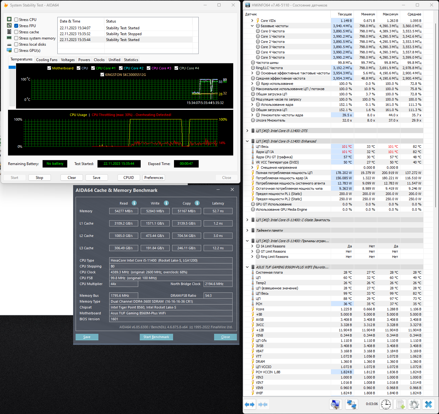

Deepcool AK400 Digital - не покупать! Хрень полная. Красивый, тихий, но бесполезный для современных процессоров с их температурами. i5-11400 в Аиде долбится в сотку градусов. Чуть позже намажу туда MX-4, но не думаю, что это поможет.

0kie: ↑ 22.11.2023 19:02Deepcool AK400 Digital - не покупать! Хрень полная. Красивый, тихий, но бесполезный для современных процессоров с их температурами. i5-11400 в Аиде долбится в сотку градусов.
вы без термопасты его поставили? :D

Шутка, конечно. Но в сотку градусов не верю совсем. Что-то не так с системой у вас. Разгон по плате? Башня не прижата? Слепок пасты сейчас нормальный? Какие температуры в простое, в работе архиватора на 3-5 мин минимум, в бенчмарке короны?
Я в начале года ставил систему с 11400 с дешманским id cooling на 4 трубки и арктик мх4 в zalman s5. Стресс в аиде давал около 70, что было нормально для такой комбинации. Комп собирался на онлайн-игрушек, там было 55-60. 11400 сам по себе не очень требовательный по охлаждению. Любой боль-мень нормальной башни на 4-5 теплотрубок будет ему с избытком, даже в непродуваемом корпусе.
0kie
er[socrates]
В архиваторе WinRAR 50 градусов, "Корону" не пробовал, а вот в Аиде 100 градусов что на прошлом Залмане 10 Экстрим, что на этом.

Показания HWInfo и встроенного в кулер дисплея совпадают.

Почему все считают, что 11400 холодный, я не понимаю... А я в сотку верю... У меня 11400 и он может спокойно около 95 и даже выше без андервольта быть. Кстати, систему на какой МП собирали, наверное на дешманской, на которой этот проц был задушен? На самом деле проц не такой уж прям холодный, можно сказать, что он динамичен по температурам, на нём может спокойно скакать от 23 градусов в простое, до 90+ в стресс-тестах на нормальной МП со снятыми поверлимитами. К примеру, у того же Ryzen 5600 всё значительно скромнее в диапазоне скачков температур - 38 градусов в простое и 70+ в Aida64 в том же тесте на GammaXX 300. :gigi: Хотя он даже более производительный, чем 11400. :gigi:
0kie, а что у вас за корпус, продувается ли он? Странно, что у вас напряжение относительно маленькое, а потребление около 200Вт, у меня даже чуть меньше потребление при большем напряжении у процессора.

Продувается. Комп не мой, мимо проходил.

Ясно. Вчера я показывал в теме Zalman Performa 10X свои показатели в том же тесте, кулер ID-COOLING 224XT, корпус 500DX, проц в андервольте, но как-то странно, поставил "-0.130", а МП как бы сопротивляется и только половину от этого убрала. С CPU VID мне не повезло - слишком высокий у проца.
