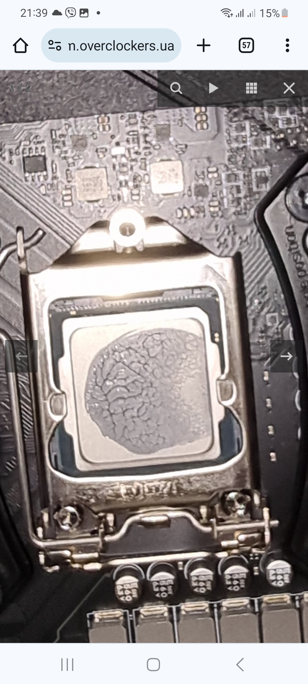

В общем получил я кулер. После установки
В тесте осст сразу температуры под 100 градусов и кулер просто воет.
Делал все по инструкции. Вроде и затянул хорошо.
Напомню проц i7 10700,старый кулер был be quite rock slim. Вообще в разы лучше справлялся и таких температур не было.
Капло по середине сделал 4-5мм шириной как по инструкции. Ну и как ранее делал с be quite.

Tim
По відбитку видно, що з одного боку кулер недожатий (з боку слотів пам'яті), мабуть тому і паста не розійшлась по всій поверхні проца.

Tim
Звідки: Одесса
GreenMile: ↑ 02.04.2024 21:27 Tim
Вот отпечаток после снятия предыдущего. Разве лучше было? Должно быть на всю площадь кстати?
И винты крутить прям до упора сильного?
По чуть чуть с каждой стороны?

SergN
Звідки: Kyiv
Tim: ↑ 02.04.2024 21:36И винты крутить прям до упора сильного?
Так, там чітко відчуєш цей "упор".
Tim: ↑ 02.04.2024 21:36По чуть чуть с каждой стороны?
Якщо таке питання виникло, то вже можна здогадатися відповідь на питання, чому виникла та проблема.
Tim
Звідки: Одесса
SergN: ↑ 02.04.2024 21:37
Пытался по немногу с каждой стороны по инструкции,но упор винта на одной стороне намного раньше пришел,другой винт крутился еще после этого какое-то время со средним упором. не знаю почему. По итогу равномерно не вышло закрутить.
С клипсами прошлый кулер с 1го раза ставил.
GreenMile
Звідки: Київ
Tim: ↑ 02.04.2024 21:36 Вот отпечаток после снятия предыдущего. Разве лучше было? Должно быть на всю площадь кстати?
Тут ви просто пасти не доклали нормально.
До повного упору, у там жорсткі пружини, тому вони можуть крутитися туго під кінець, власне, за рахунок їх стискання і досягається правильний прижим кулера. Тому крутіть допоки крутиться, як упреться наче в стіну - то все, викруткою ви не зірветие там різьбу, так шо можете сили докласти.
Так, умовно робите по два обрети з кожного боку по черзі і так затягуєте

Tim: ↑ 02.04.2024 21:36 Должно быть на всю площадь кстати?
Пропустив питання, так, має бути на всю площу кришки проца.
Tim
Звідки: Одесса
[quote="GreenMile" post_id=3781279 time=1712087961 user_id=74901]Так, умовно робите по два обрети з кожного боку по черзі і так затягуєте[/quote]
Переставил. Спасибо. Делал даже по пол оборота) Ну и докрутил до отказа (одной рукой). Теперь все ок,максималка в ОССТ упала градусов на 15-20 в сравнении с прошлым кулером Pure Rock Slim 1.

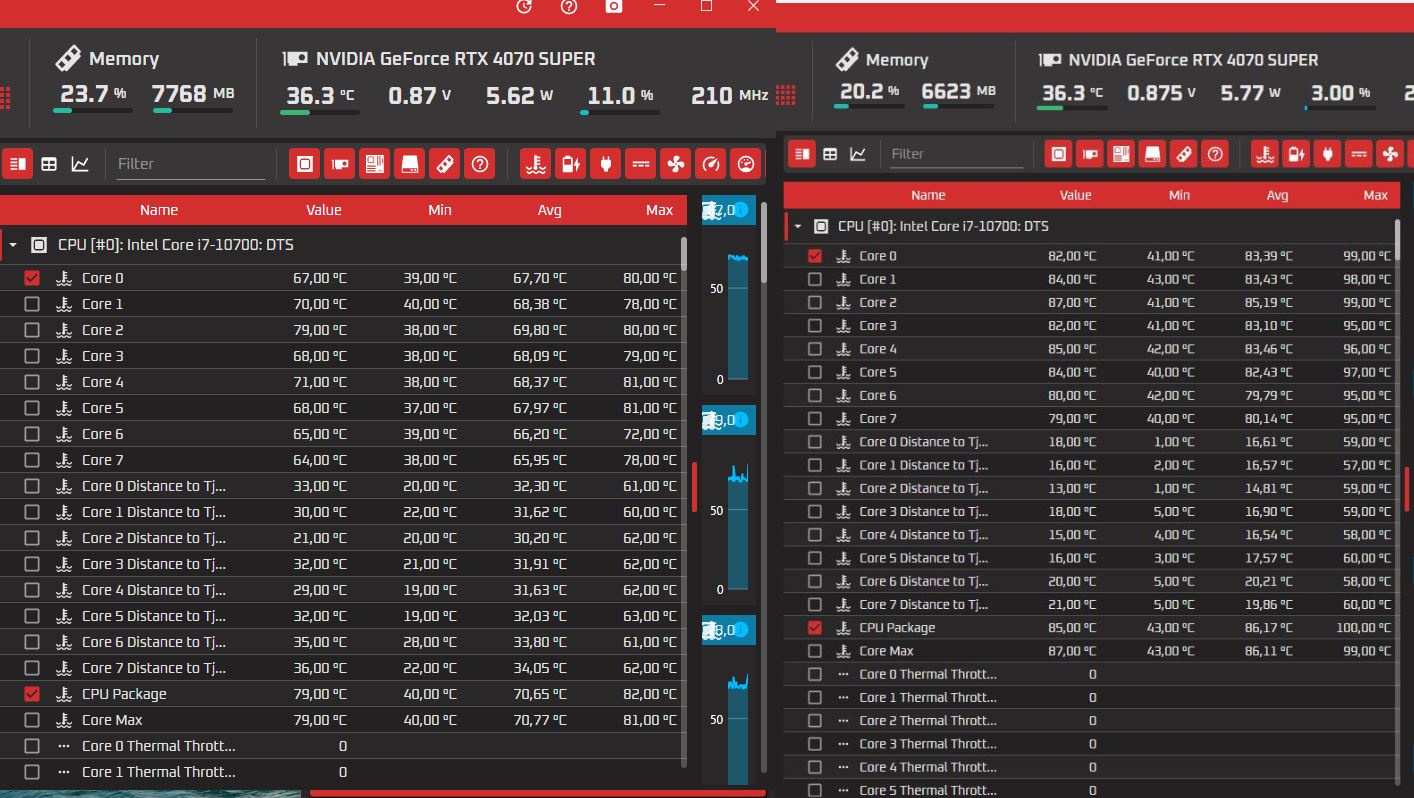

В играх теперь температура на уровне видеокарты (в среднем 60-65 градусов),чего я и хотел.
Правда кривую не трогал,она в стоке,есть смысл ее менять,как на прошлом кулере? Скрин стока ниже.

Tim
Звідки: Одесса
Mixx: ↑ 03.04.2024 03:25 Можно смело жертвовать температурами в угоду полной тишины ;)
Так я ради температуры и менял кулер,не хочу ими жертвовать)
Скорее подкручу обороты до тех пор,пока их буду едва слышать.
По температурам.
В комнате около 24 градусов.
В OCCT в среднем 66-69 и максимум 78-80.
Прикладываю скрин OCCT сравнения с Rock Slim 1.
Это нормальные результаты для такого кулера и проца? Переставлять кулер не нужно в этот раз?
В GTA 5 60-65 градусов в бенче,в RDR2,без лока FPS правда,очень редко достигает 70,а так 60-65,хотя без лока и не играю,чисто для теста.
У кого-то есть подобный проц тут,какие у вас температуры и кулер? Чисто интересно сравнить,в инете что-то ничего не нахожу,только на 10700K разве что.

Mixx
Звідки: Чернигов
Tim
Все что до 80-85 - на скайлейках можно оставлять 24/7.
Artem_K
Звідки: Все складно
Tim
ОССТ какой тест, Stability CPU? И сколько по времени.
Могу прогнать на 11700 + Noctua U12S. Проц погорячее (но чуть больше площадь кристалла), кулер попроще. По идее ваш должен выиграть если все нормально.
