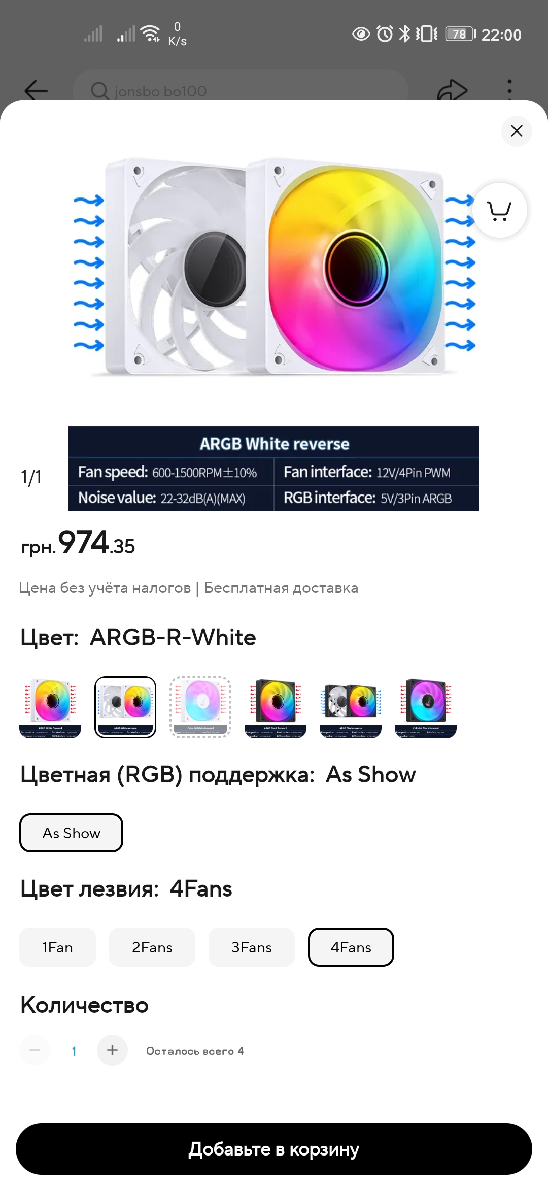

Vinzy: ↑ 11.05.2024 20:37 У меня стоят арктики P12 slim. На что тогда их заменить если не дырявить и чтобы ном дуло без шума лютого? Щас тихо в простое. В играх приемлемо. Реверсивки походу шумные судя по тех. характеристикам.
якщо лізуть по товщині повнорозмірні 25мм+ вентилятори і не за всі гроші, то Arctic P14 Max, саме Мах, бо він і вібрувати/свистіти буде менше, за звичайний Р14, і статичний тиск там вище, та й взагалі працює тихіше

Есть ли смысл брать такие на али? У нас они на 600грн дороже и это если 3 шт брать. А тут сразу 4 как мне надо. Это джонсбо если что

Можешь ещё такую шнягу попробовать. Всё же лучше, чем пилить корпус... :-/

та ну, це буде гірше і більш шумно, ніж 2 слімки 120, які є у людини, вже не кажучі про повноцінні товсті вентилятори
