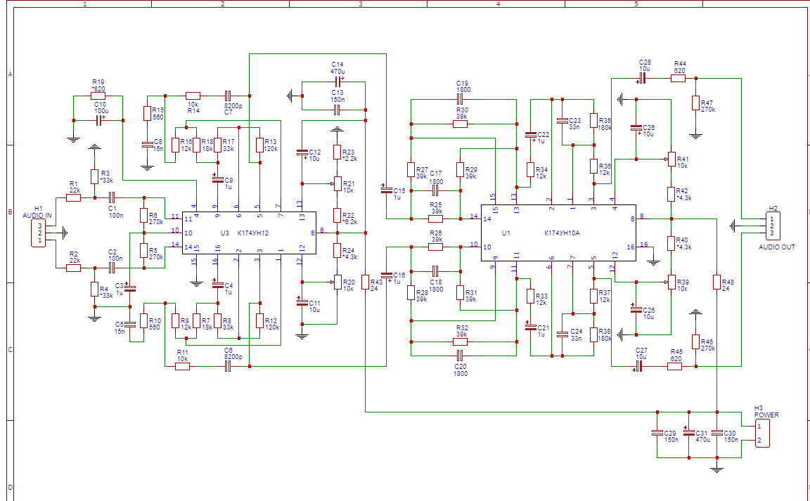

Оскільки я використовую МХ50SE разом з попереднім підсилювачем на електронних регуляторах то можуть бути хиби/
Для точної передачі даних в нашому часі таких технологій немає.
Дякую.

Там вище вказував що preamplifier в осаді/
Відправлено через 8 хвилин 49 секунд:
preamplifier як є Відправлено через 2 хвилини 33 секунди:
Всі проблеми через це/
Поки я шукаю норм схеми по передовику!
Дякую/

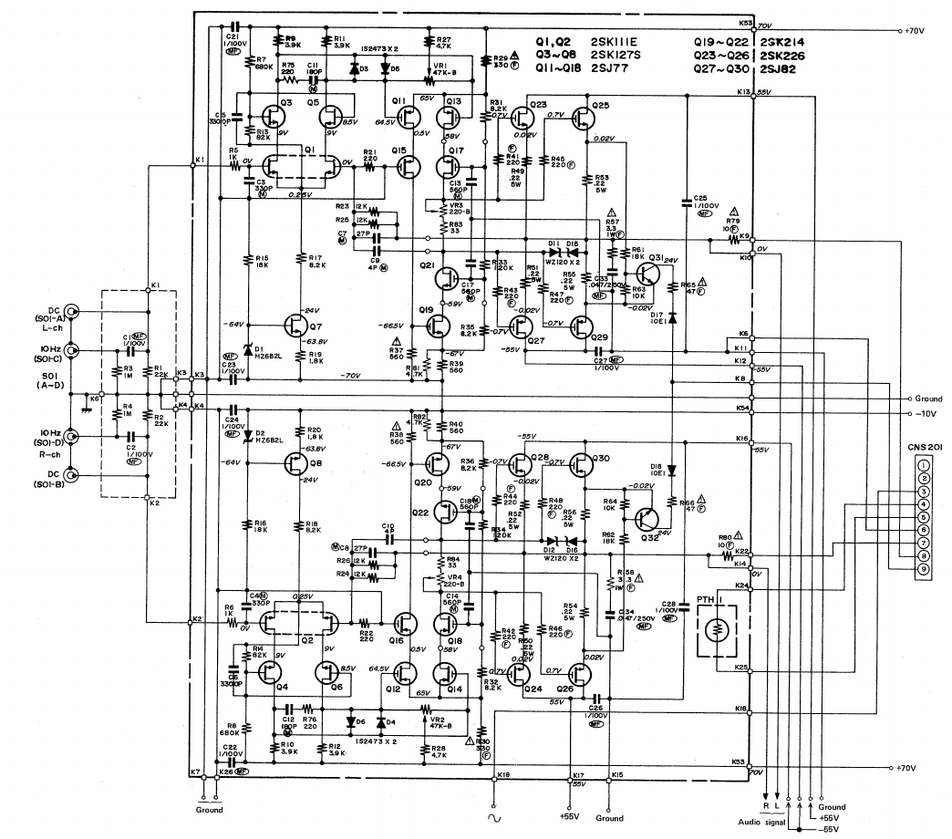

А що шановне панство про таку схему мощника скаже?
- спойлер
QFlash
- Звідки: Lviv
Z440_User
Непогана схема, та вона на монополярне (застаріла) живлення +70V/
Проте кажуть що такі схеми співають,
Я схиляюсь до біполярного живлення УНЧ по сучасній класиці. Дага Селфа можна почитати.
Якщо транзистори на Ge то є лайно, воно співати не буде, не слухайте нікого.
За лампи не скажу, я взагалі жодної лампи не чув.
PS/ Вибачаюсь не побачив так біполярне живлення, на мосфетах не скажу також не слухав.
Наявність токових дзеркал в дифкаскаді - менше THD. Нормальна схема.
Востаннє редагувалось 02.03.2026 00:38 користувачем QFlash, всього редагувалось 6 разів.

Там трохи складніше живлення:QFlash: ↑ 02.03.2026 00:20 Z440_User
- спойлер
Співає ще й як...Проте кажуть що такі схеми співають,
