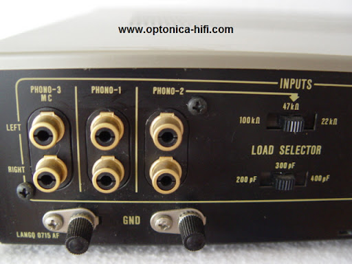

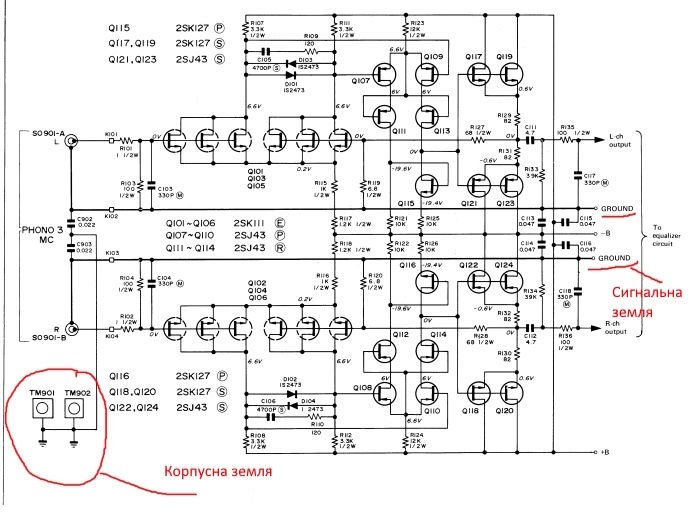

Scoffer Ось приклад того як воно реалізоване у моєму преампі Optonica SO-9100:
Він має 3 входи для вінілу, МС, ММ, ММ з можливістю вибору комбінації нестандартного RC навантаження головки.
А ось так ці виводи землі зроблені на платі:
Приблизно так вона зроблена і на інших пристроях, у тої землі інше призначення ніж у сигнальної.

Це тому що дабл моно в одному корпусі. Їм інакше і ніяк робити, вони ж не знають що на вхід прийде і куди піде, а може там постійна складова і замкне. Просто перестраховка. Але землі не роз'єднані по змінній складовій. Вся частотна срань вільно гуляє через кондери. Щоб не гуляла, туди треба ще індуктивність поставити. Так часто роблять в високоточних АЦП щоб цифрова частина не фонила в аналогову. От там вже зовсім різні землі.Z440_User: ↑ 21.01.2026 16:11Як бачиш, сигнальна земля то окрема тема та вона спільна далі по всій схемі преампу, для всіх наявних його входів-виходів.
